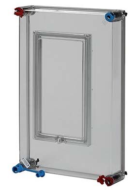

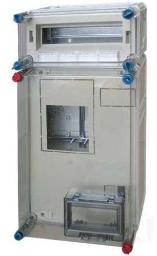

Az óracsere előtt a meglévő Hensel HB3012 mérőhely szekrényen cserélném a megsárgult fedlapot ablakosra, hogy az óra kezelőgomjai és P1 user port hozzáférhető legyen. Úgy láttam az ablakos rész nem teljesen fedi le a szolgáltatói kismegszakítókat. Az nem lehet gond?
Vagy be lehet "nyúlni" annyira, hogy kismegszakító kezelhető legyen?
