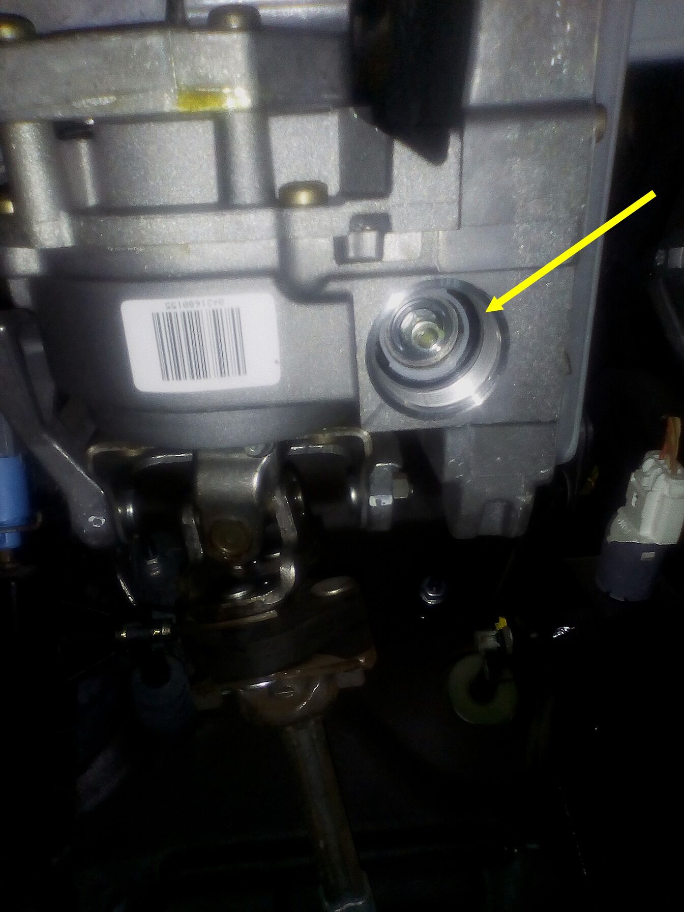

Megane 2 2004 1.6 16v 162e km ... elektromos kormányrészében tekerés közben úgy kb. 30-60 fokos szög között /balra-jobbra is/ fémes koppanó hang hallatszik, főképp döccenőkben , de álló helyzetben is már észrevehető a koppanás tekerésnél.
Kb. 1 hete egyre fémesebb a hang, de a kormányzás nem akad meg, folyamatos ...
A mellékelt fotó alapján a hang az elektromos résznél alulról jön !
Toronycsapágyak 3 éve, kormánymű , külső-belső összekötők, stab.pálcák, stb. az év elején voltak cserélve.
- van e erre a részre valamilyen felújító szett (link hozzá), vagy szét kell szedni teljesen
- nézzek bontottat kompletten /lehet u.e a hibája annak is/
- esetleg felújított teljes elektromos kormányrész kapható e (elérhetőség ha lehet)Köszi a válaszokat !
... a fotó:

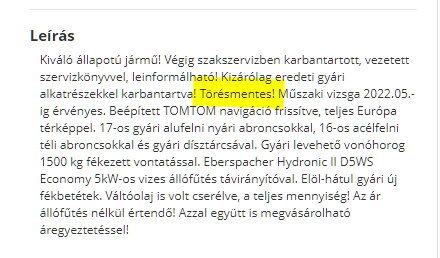

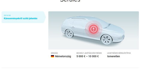

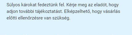

Valami k...ra nem tiszta ezzel a hirdetéssel, nekem ott lett gyanús, hogy egy ilyen fullos lag3, ami 2013 májusi, kitűnő állapot, automata meg minden, azok nem gagyi 2 milla környékén tanyáznak, még akkor sem, ha valóban úgy süllyed az áruk, mint beton a vízben. Ez, kb 1 millióval olcsóbb, a többi hasonló lagunához képest.
ΞΔGLΞ
Egy kis "érdekesség", nevezzük így, mint volt Laguna tulaj néha nézegetem ezeket az autókat...szóval...
A hirdetett kitűnő 2013-as, és képről valóban annak tűnő TŐRÉSMENTES Laguna 3 2.dci 173 le. [link] -
