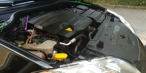

Kis genyó nyest (gondolom) megint a Laguna-t szúrta ki...előszónak.
Éjjel a nagy szél miatt telefújta az ablaktörlőnél ezekkel kis csúcsos levél izékkel. De k...va sok volt a két oldalán. Zöld nyíl...
Beálltam a shell-nél a porszívóhoz és frankón elkezdtem kiporszívózni, szerencsére brutál erős szívása van, csak úgy kapkodta ki a kis szarokat a legelképesztőbb helyekről.
Egyszer csak nézem a kiegyenlítőnél (piros nyíl), hogy tiszta morzsa. Képről nem látszik, de ott van egy öklömnyi hely kb.
Hát ez meg mi a f...m itt, mondom hangosan...Akkor jobban nézem, látom az 1-2 centis szőröket itt ott a motorburkolaton is. A p...ba ez nyest. Nézem most már a legapróbban a motorteret, miközben kiporszívóztam a morzsákat, de már nem látok semmit. Tisztának tűnik.
Még lenézek a turbó mögött (lila nyíl) egész aljáig.
Egy fél zsemle és kikurt rengeteg morzsa főleg az alsó tartón, ami a váltónál van.
Hát ezt meg, hogy a retekbe szedem ki onnét? Próbálok benyúlni, csak kicsit égetett meg a turbó, én marha.
Naná, hogy még a feléig sem tudok lenyúlni, hogy legalább a zsemlét kiszedjem. Na, de itt a porszívó, elég vastag a csöve, de legyömöszölöm az aljáig és felszippantja a zsömlét, mármint így szép lassan felhúzva a szívóerővel feltudtam varázsolni a kopogósra száradt zsömlét.
Újra legyömöszölöm és hallom ám, ahogy rengeteg morzsát kapja fel, de elba...kodtam ott majd egy ezrest mire mindenhova eltudtam gyömöszölni, dobálni, lengetni a csövet és végre tiszta lett.A nyest egyébként rágcsál zsemlét is? Nyilván, mert mi más lenne. Remélem mást nem rágcsált a kis g..ci.
Mától újra vizes palackok elől hátul, plusz ecetes rongyok a motortér alatt. eszem megáll... -
