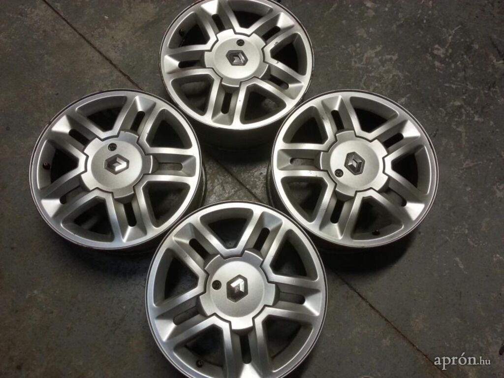

Melyik felni mutatna jobban a Scenic alatt?
Egy Clio III Canasta 16"
Vagy egy Scenic I Ostra 16"?
nem linkelek kepet adatmennyisegem elfogyott
