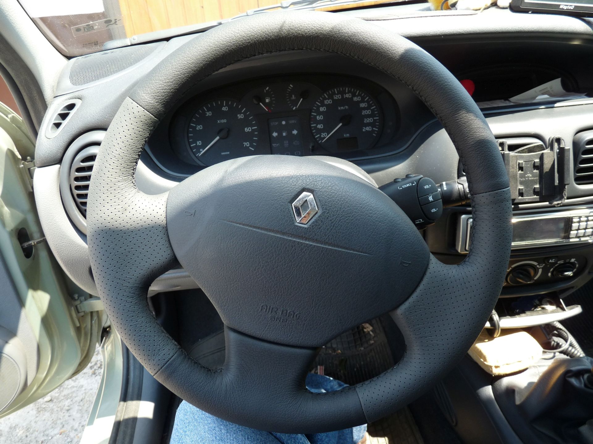

Megane2000
diablo1984 #44033 üzenetére
Sima volt.
diablo1984
Megane2000 #44029 üzenetére
sima, vagy eleve bőrös volt?
Megane2000
20-ból megvan. Pénteken jönnek a felnik
Pecc
Ejj de jól néz ki
Mennyibe fájt, hogy így nézzen ki? -
Eleg zsir lett
