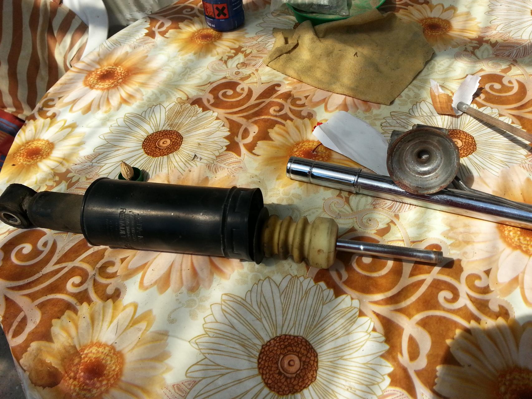

Mire kimondtam hogy minden jó a kocsin előjött valami. Bal hátul elkezdett kopogni ha gyorsan lenyomom kopog vaszleg lengés csillapító. Valakinek valami5let, Mennyibe fáj ?

kisninja
