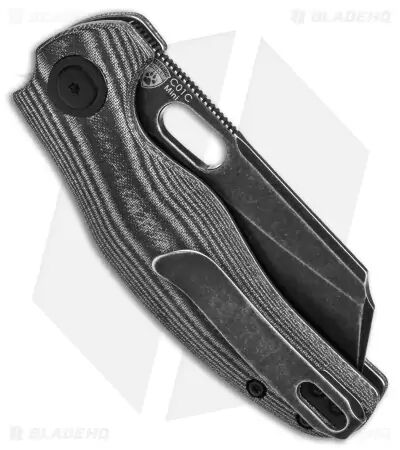

#86883328
De jó ez a kés. Kár, hogy irreális az ára.
És ez se tökéletes. Rossz helyen van a gomb. -

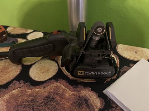

A gép amúgy megjött és az első tesztek megvoltak. Maximálisan meg vagyok vele elégedve! A használati azt írja hogy 5-5 húzás kell a 220-as szemcsével rendelkező szalaggal, illetve ugyanannyi a 6000-es szalaggal. A legszarabb késsel így tettem de nem lett tökéletes. Viszont utána vettem egy hasonló szar kést, ott 10-10 húzás volt, majd a 6000-es szalaggal 5-5, és a kés hibátlan lett!
Szóval nagyon jó vételt volt, és nem kellett 5 késnél 1 órát felette ülnöm hogy jó legyen. A netes tesztek alatt mindenhol papírt vágtak hogy mennyire éles, érdemes más tesztet kipróbálni hogy milyen a kés? Vagy ha a papírt könnyen veszi akkor hibátlan?

jozsi252
Egyszer már kértem segítséget élezővel kapcsolatban, viszont utána a vásárlás nem valósult meg. Viszont most újra előjött a téma és sok sok böngészés után inkább a saját fejem után mentem és a drágább megoldást választottam amiről jó sok yt videó győzött meg hogy talán nem fogok annyira melléfogni vele.
Megrendeltem ma a WORK SHARP Knife & Tool Sharpener Mk.2 gépezetet.
Azt szeretném megkérdezni elsősorban hogy van-e a topicban olyan akinek ilyen van és mondjuk tudna tanácsot adni a használatával kapcsolatban?Vannak itthon filézőkések, hosszú szeletelő kések, csontozó kések, és minden ami egy konyhában kellhet. Vannak olyanok amik csak fenve voltak acéllal, de voltak olyanok amik géppel élezve is voltak ismerős által. A kérdésem az lenne hogy mi van akkor ha egy ilyen kés most találkozik először egy ilyen WORK SHARP élezővel? Ha mondjuk nem 20 fok az élszög mint amilyen beállítást használni fogok az élezővel hanem nagyobb, akkor annyi lesz hogy kicsit többet fog leszedni a szalag?
Köszönöm!
