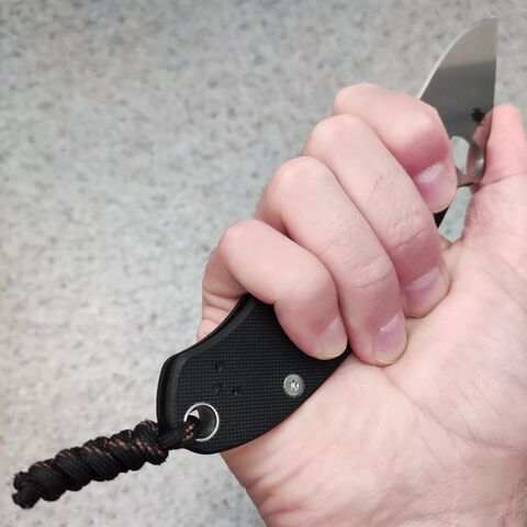

Rávettem magamat, hogy lecsiszoljam a Para 3 markolatot a skinny vonalvezetésűre. Bizonyos szempontból jobb mint a gyári de majd használat közben derül ki, hogy ez jobb lesz e.
