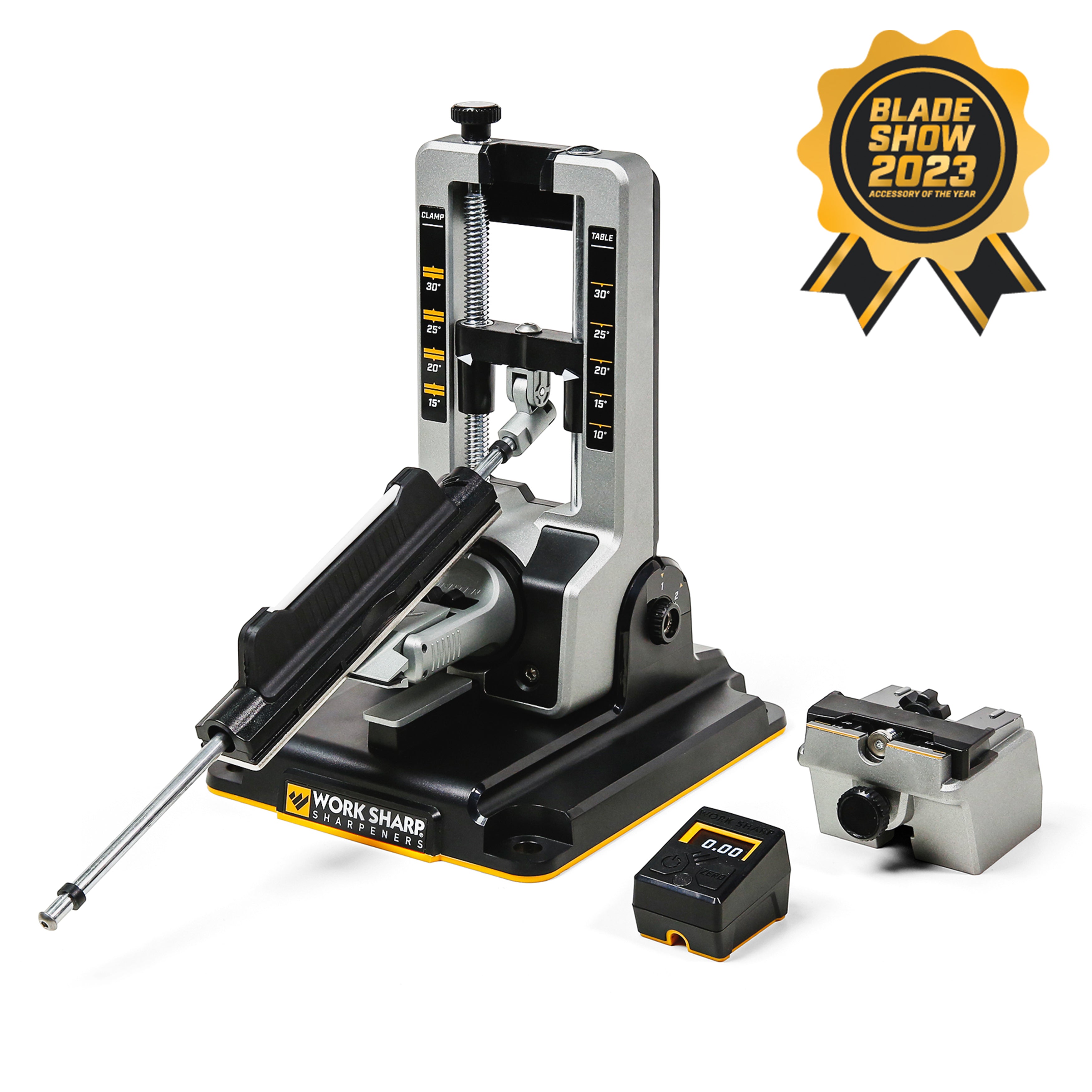

Snoop-y
gyapo11 #13053 üzenetére
Van ajanlott tipus?
Kollega ajanlott feljebb Work sharp tipusut (nalunk 69 EUR) illetve amit nalunk lehet kapni masik az a Lansky palcas (kicsit dragabb 100 EUR korul) amennyit en latok belole a Lanskyhoz tobb ko van alapbol. Masik kes amit eleznek az egy Swiss Army knife ami sajnos fogazott ahhoz gondolom kellene venni kulon vmit. -

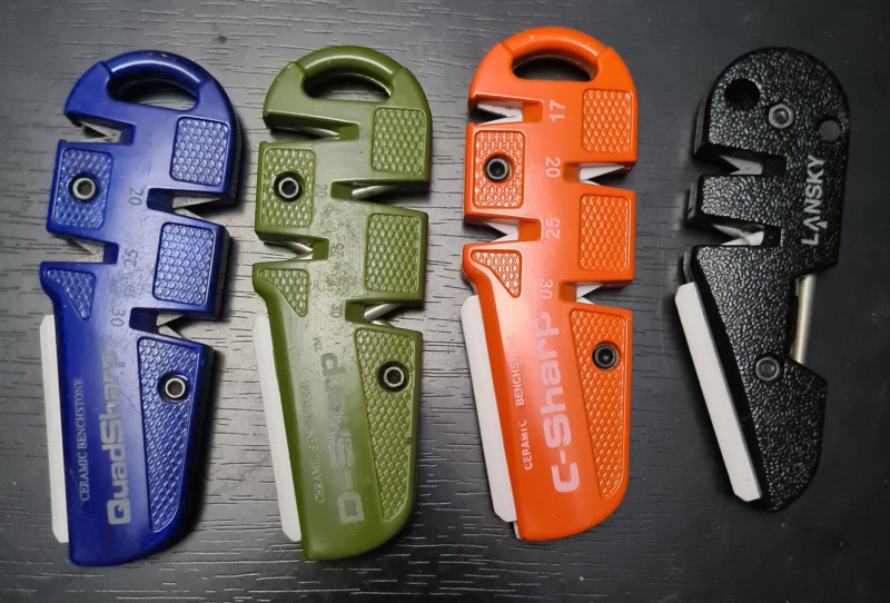

Lônyegôben azt ôrzem, hogy kezd símábban siklani az élszallagon a fenő. Ekkor válltok finomabbra, egészen addig, amig jónak nem gondolom. Pl 1000 -es kerámiáig. Vagy 6000 -es vizes kőig. Esetleg még a bőrön is átmegyek párszor.
De mint írtam, a LANSKY V élező rendszere is jól vizsgázott. Nálam.
