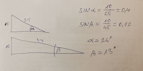

Látványos bemutató, de téves következtetést vonsz le belőle. Ha igaz lenne amit állítasz, vagyis az élszög ugyanannyi mindkét esetben, akkor mi értelme lenne pl. egy szerpentinnek a hegy oldalában? Ha a hegyoldal 40 fokos akkor a szerpentin is 40 fokos?
Nézzük az utolsó képet. Van két háromszög benne. Mindkettő derékszögű (derékszög a kinyitott oldal felől a laptop alján)
Mindkettőnek ugyanaz a magassága, a laptop kijelző legfelső pontja, mondjuk 10 centi, ez az élszöggel szemközti befogó (sinus)
Bal oldali fehér csík az egyik derékszögű háromszög átfogója. Lemértem, az én laptopomon ez 25 centi.
Az átlós fehér csík a másik derékszögű háromszög átfogója, hossza (laptopom átmérője) 44 centi. A háromszög magassága ugyanúgy 10 centi.
Sinus tétel alapján (ugye ismerjük az átfogók hosszát (25 és 44 centi) és a kérdéses szöggel szemközti befogó hosszát 10 centi) , ez alapján az élszög szinusza:
25 centis átfogónál 10/25=0.4
44 centis átfogónál 10/44=0.22
Sinus táblázatból kikeresve
0,4 sinus érték 24 fokos szöget ad,
0,22 sinus érték 13 fokos szöget ad.
De lerajzolva talán érthetőbb:

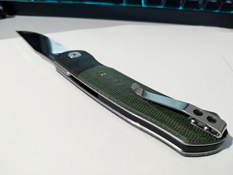

Ugyanilyen van nekem is. A megfelelő pozíció pedig könnyedén belőhető egy vágódeszka, asztallap stb. segítségével. Ebben a helyzetben még éppen kényelmesen nyitható vele a bicska, és éppen nem lóg bele a vágóélbe:
Itt van egy gyárilag felszerelt másik márka (netes fotó), ahol bizony bőven benne van a vágóélben a thumb stud:

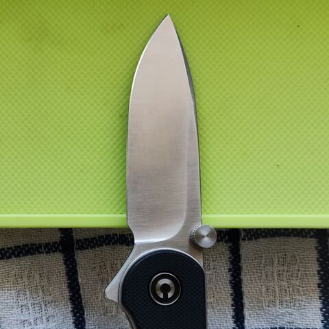

Kijött a WE Elementum, amely a Civivi Elementum prémium verziója. Úgy látom, hogy ez egyrészt az anyaghasználatot érinti, másrészt frame lock dizájnt kapott, végül pedig flat ground leélezésű lett: youtube
petipetya
Csak találgathatunk. Szerintem ez gyártótól és azon belül is egy-egy modelltől is függ. Például az alátétet költségcsökkentési okokból is használhatják, de lehet drágább bicskában azért, mert munkára szánták, és kevésbé koszolódik, kevésbé megy tönkre a csapágynál.

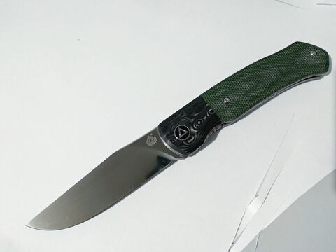

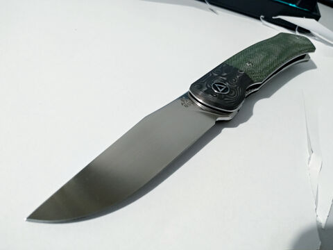

Önmagában nézve ár/érték arányban egy jó kis bicska a QSP Penguin, ha valaki szereti ezt a pengeformát: a micarta markolat, az acél linerek belül és a D2 penge ezért a pénzért ajándék. Vágtam vele PVC-t és tapétát is: az előbbi esetén stabilabb, mint a hajlékony pengéjű tapétavágó. Ha sokszor használnám ilyen feladatra, akkor inkább egy Cold Stee Tuff Lite-ot vennék, mert ergonomikusabb ilyen célra. A deep carry clip rendben van, a nyitás és zárás nagyon könnyű, a penge lehullik a gravitáció által. Viszont gyenge a detent ball, így erős rázásra is kinyílik. A pengeforma inkább csak kézből történő vágáshoz jó.
A Civivi Elementumhoz viszonyítva egyértelműen az Elementum a jobb bicska. Az árazást tekintve nyilván nem ér kétszer annyit, de másfélszer annyit simán. A Civivi mechanikája sokkal szabályozottabb, a detent ball elég erős, ám könnyen nyitható vele a bicska: akár a flipperrel, akár az utólag felszerelt thumb stud (youtube) segítségével (ugyanezt rendeltem az aliról fillérekért). Most például a középső ujjas nyitáshoz ugyanúgy nem kell fogásváltás az Elementumnál, ahogy a Spydercok esetén sem. Mellesleg a penge mindkettőn D2, de az teljesen mások ránézésre, körömmel/fémmel való koccintásra is - nyilván a Civivi tűnik jobbnak.
Hogy megéri-e az Elementum mellé egy Penguin, az egyénfüggő. Ha csak a micarta miatt kellene, akkor inkább eladnám a G10 Elementumot, és vennék egy micarta markolatosat. Alternatíva lehet a QSP Parrot, igaz ott már 82mm a pengehossz. -
