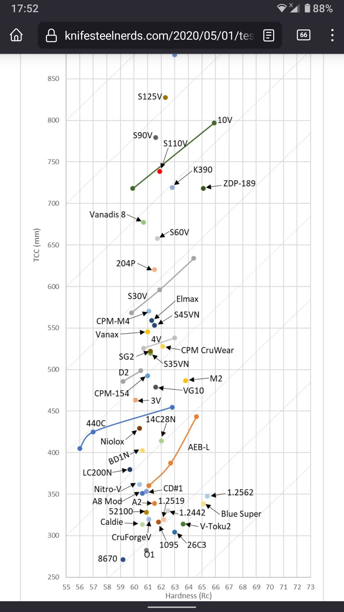

A keménység és az éltartósság erősen korrelál egymással, de abszolút nem ugyanazok, tettem is be nem túl rég egy képet, ami sok érdekességet megmutat ezen a téren.
Egy S30V például 59,5 HRC-s keménységen 550 papírkártyát vágott el, mire elment a kellő éle, míg egy 14C28N 62 HRC-n is csak 450-et tudott, egy D2 pedig 60,5 HRC-n 500-at. Általánosságban igaz, hogy a keményebb acél jobban tartja az élét, de az acél összetétele is nagyon sokat nyom a latban, pl. sok vanádiummal nagyon növelhető az éltartás akkor is, ha a HRC nincs az egekbe nyomva.

Valahol olvastam, hogy a keménység és az éltartósság nem egyenlő egymással, bár eredetileg én is így gondoltam. Utána kellene nézni.
A Global G21 késhez 56-58 HRC-t írtak, az még nem valami kemény.
Ha hosszasabb élezést szeretnél cserébe a hosszabb idejű élességért, akkor szerintem 60 HRC fölött nézelődj. Viszont ha a filéző formát is szeretnéd, akkor azért lesz esetleg nehéz találni, mert a csontozás nem annyira késbarát, a kemény pengéből kitörhetnek darabok, ezért a gyártók sem akarják ilyen kemény anyagból csinálni a kést. Lásd a Globalt.
Kemény japán kést találhatsz könnyen 60 HRC fölött, de az nem filéző lesz, hanem valami szeletelő, yanagiba, sashimi, nakiri, usuba meg ilyenek. A japcsik elég sok formát kitaláltak, mindegyiknek megvan a szokásos felhasználási területe.
Hogy egy szokásos evőkés formában hol lehet találni kemény anyagú japán kést azt nem tudom sajnos.
Találtam egy nem japánt: link
18 centis, 62 HRC, ~18 kFt.
Vagy nézd meg itt a DSP-108-ast, egy műalkotás, díszdobozban, 67 rétegű VG10, 60 HRC, 28 kFt. -

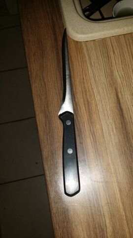

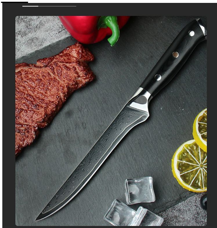

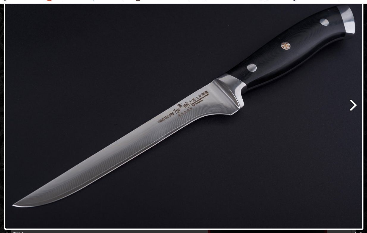

Az filéző/csontozó kés. Azért ilyen keskeny a pengéje hogy a csontközeli vágásnál könnyebben forduljon. Viszont mivel a csont elég kemény anyag félő, hogy a rideg japán pengének az éléből letöredezhetnek mikrométernyi részek. Ha ügyes aki használja természetesen ez elkerülhető csak mondom, hogy ilyen is lehet. Ha látok valami jót szólok.
Sziasztok. Bocsássatok meg, ha nem olvasok vissza a topikban, de a kések nagyon kívül esnek az érdeklődési körömön
Viszont születésnapra kellene vennem valami jó kést. Mindig azt hallgatom, hogy a japán kések a legjobbak. Tud valaki megbízható boltot, ahol nem hamisítványt árulnak? Hát nem is tudom árban, mondjuk 40000Ft-ért lehet kapni? A mostani kés amivel igazából mindent csinál, az egy 15cm hosszú és vékony penge. De sajnos nagyon nem jó minőségű és állandóan élezni kell. Beteszek egy képet, hogy valami ilyesmi kellene formára. Köszönöm előre is

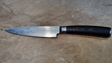

A márkát ismerem, van egy 15 centis evőkésem pár éve. Könnyű, vékony pengéjű, könnyen élezhető de gyakran is kell élezni, vagy puha vagy nem kopásálló. Van egy 30 centis késem is, de azt ritkábban használom és még nem is túl régóta van meg, még a gyári él van rajta. Formára, fogásra jó, akár csak ez a 20 centis amit linkeltél.

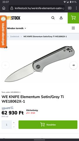

Köszi a linket, de nekem továbbra is bejön a WE Elementum, mert nem közelítek felé irreális elvárásokkal. Ez szimplán egy jó alap EDC, a frame lock átlagnál nehezebb nyitása se zavarna. Annyi, hogy általában kissé túl van árazva, de 63k-ért például már nem is olyan szörnyű.
Néztem a damaszkuszi Civivi Elementumot is, találtam róla olyan videót, amin mikroszkóppal is vizslatják. Na, ez teljesen rendes damaszkuszi acél több fémből, sok hajlítással. Közeli, nagyfelbontású képeken is látszik, viszont 30 centiről fotózott, alacsony felbontású képeken számomra lézerrel gravírozottnak hat.

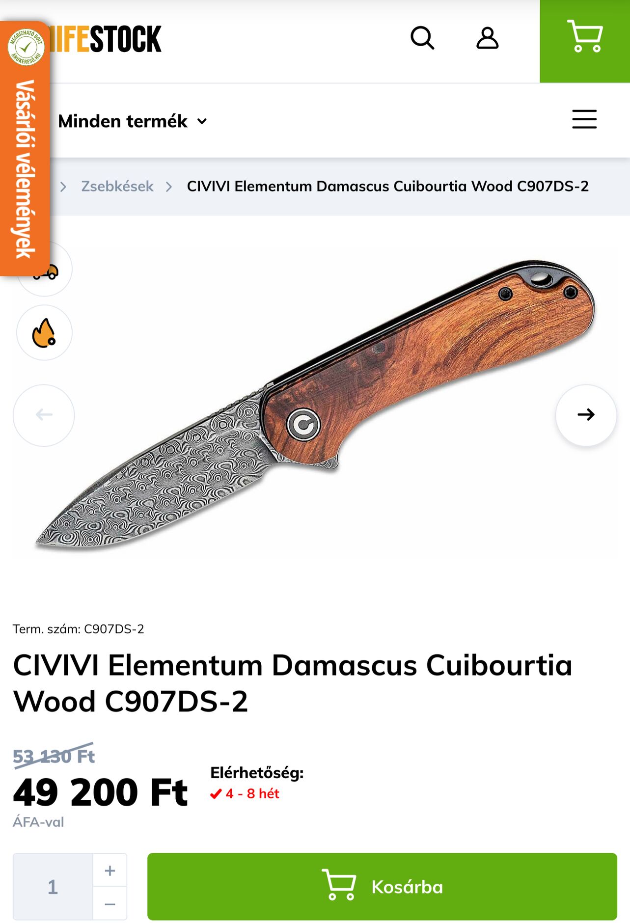

Nekem még a damaszkusz pengés, fa markolatú Civivi Elementumon jár az eszem -pláne, hogy most szóba került a téma-, de a Civivi sem fejti ki részletesen, mit is takar nála a damaszkuszi penge.
Mobilról vagyok, de most néztem meg a képeket a G21 Gourmet késnél, látszik a VG-10 és a másik acél találkozása (amit látok, szerintem az -vagyis az élszalag tényleg VG-10 szerintem); na a damaszkusz (?) Civivinél ilyet nem láttam.
Az mintha lézerrel gravírozott lenne így képről. Árban viszont a Civivi "damaszkusz" Elementum és a WE Elementum között már nem is olyan hatalmas a difi. -
