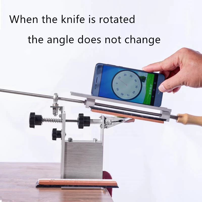

Nekem a kínai koppintás élezőm van , itt írtam is , hogy videókon sokan használják , úgy ahogy jön , és megvannak vele elégedve , de nekem nem tetszett mert elég kemény a szallag és nem feszítette meg a rugó ( és eléggé hullámosan , vergődve ment rajta a szallag ) úgyis megéleztem egy két kést vele , mert amikor neki nyomtam a kést , akkor már simábban ment , de nem volt az igazi ! Úgyhogy szétszedtem , és kicsreltem a rugojat erősebbre és most tökéletes ( három család keseit életem vele ) !

Szuper. Nekem egy egyszerűbb szalagos gépem van és volt valaki akinek olyan a gépe, hogy vízszintesen fut a szalag, és mind a hárman megelégedéssel használjuk. Szóval szalagos csiszolóra fel! A szalag nálam is gond lehet, ebben a szélességben és hosszban nem nagyon találtam, igaz még annyira nem sürgős mert keveset kell használni.

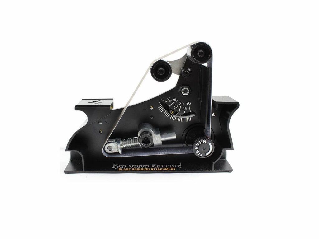

Nekem a Work Sharp-ot váltotta. Elégedett vagyok vele, csak ezt használom. Van vizes Suehiro kövem, az alirol is vettem egy lansky féle klónt, illetve van egy Scheppach Tiger 3000 VS is itthon. Lehet türelmetlen vagyok, vagy csak simán béna, de soha nem lett tökéletes az él, míg meg nem vettem a gridnert.
Lassan el is kéne adnom amit nem használok.
Work Sharp Blade Grinding Attachment Ken Onion géphez kiegészítő

Az általad linkelt Work Sharp Precision Adjust élezőt nyugodt szívvel tudom ajánlani (ahogyan a Lansky turn box-ot is). A Work Sharp-ot a héten szereztem be: egyszerűen használható profi cucc egy laikusnak. Nem kell szögmérőzni, mert az állítható skála segítségével 15-30 fok között 1 fokonként lehet vele állítani az élszalagot. Az alap 320 / 800 / finom kerámia fokozatokkal pedig egy átlag háztartás bicskáit és konyhakéseit könnyedén meg lehet fenni.

Az elektronos a kényelmesebb, gyorsabb, a másik meg a pontosabb. Később a pontoshoz hozzávásárolhatod a kiegészítőket, hogy még élesebb késhez juss. Szerintem, a Worksharp és Lansky egyre megy. Van ez is, az is itthon. Kiegészítőket is kapsz hozzájuk. Ráadásul ezek még a megfizethető kategória.
