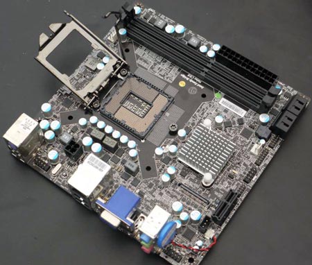

Van egy mini ITX alaplapom , egy HP Slimline s3030 ban volt , a neve Everset szerint Asus IPLIP AR , neten szinte "megtalálhatatlan" és teljességgel beszerezhetetlen. A deszka 65nm es Core 2 Duókat támogat , DDR2 , SATA , GMA 950 , ezek alpján lehet valami kis esély megtalálni. A problémám az , hogy a deszka valamiért nem működik , nincs kép se alaplapi se diszkrét VGA-val. A cseréje ( és most kapaszkodni ) 79.000 forint lenne. ( nem írtam el ). Az lenne a kérdésem , hogy van itt valaki aki ért hozzá , vagy van valami "alaplap tesztelő" hardware , hogy ki tudná nekem deríteni a probléma forrását. Amennyiben valaki ért hozzá , az kérem dobáljon privátokkal , mert 80ezerért BIZTOS nem fogok venni egy ilyen alaplapot , mert nagyjából 10ezret sem ér.

_BM_

No akkor majd meglátjuk. Valóságban még nem láttam picopsu-t így csak a fantáziámra hagyatkozva értetlenkedtem.
Másik memória felőli oldal, valóban szűkös.
Innen nézve, talán kicsivel jobbnak tűnik a helyzet. -
