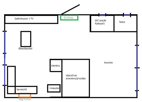

Csatlakoznék #51594 cdl véleményéhez. Oda felesleges 5 kW-os készüléket szerelni.Nem jó hozzá az elrendezés. A levegő a valóságban nem mindig úgy áramlik,ahogyan elsőre számítana rá az ember. Vagy másképpen,mint másnál.
Én a WC konyha felőli falára tennék egy 2,5 - 3,5 -es klímát,ami a konyhába fújna kicsivel fej feletti magasságban,de semmiképpen nem lefelé,mert akkor ott "szél" lenne.
Így pillanatok alatt feltöltené meleggel,mint egy zsákot.
A lisztet sem fújná szanaszét rántott hús készítése közben.
A mostani készülékeddel jól együtt tudnának működni,és ha már fel van fűtve mindkét helyiség,akkor alapjáraton vígan, komfortosan elpöfögne mindkettő. Árban is jobban jönnél ki. -

60 nm. azért szerintem elég nagy 1 db. klímának.
Nem azért,mert nem bírná teljesítménnyel az 5 kW-os,hanem sok a lég m3 a jó hőeloszláshoz. Nekem Mitsu klímám van,ami elég kulturáltan és komfortosan ki tud fűteni kb. 40m2-t, de biztos vagyok benne, hogy ha még 20 m2 lenne neki pluszban, már csak folyamatos légkeveréssel és zavaróan nagy széllel tudná a hőt mindenhova eljuttatni.
Ami ugye nappaliban és konyhában nem előnyös.Jobban járnál szerintem is 2 darab kisebb klímát a megfelelő helyre felszerelve üzemeltetni,ha ez megoldható.
Vannak itt a fórumon képzett és tapasztalt szakemberek,akik biztosan tudnak neked segíteni,ha skiccelsz egy alaprajzot a nyílászárókkal és berendezési tárgyakkal,és az alapján kérsz segítséget.

Ház födszinti részére. Kb 60nm, és egybe konyha+nappali.
Melyik gépek lennének csendesek és takarékosak?
(Egy 3.5kw Samsung better van már itt, de nemigazán jó helyre lett szereltetve, zavar a szél amit csinál, és majdnem maxon megy, mégse fűti be az egész teret. Ezért szeretnék nagyobbat, és ez már olyan helyre kerülne, ahol nem fúj oda , ahol huzamosabb ideig ülünk pl.)#51561 Al Brandy:
Pont a bejárati ajtó fölé menne. Nem jól, de azért szigetelt a ház (tégla+8cm hungarocel).
Én az eddigi klímát folyamatos fel-le és jobbra-balra légtereléssel használtam, az újat is így szeretném majd, hogy egyenletesebb legyen a hőmérséklet mindenhol. -
