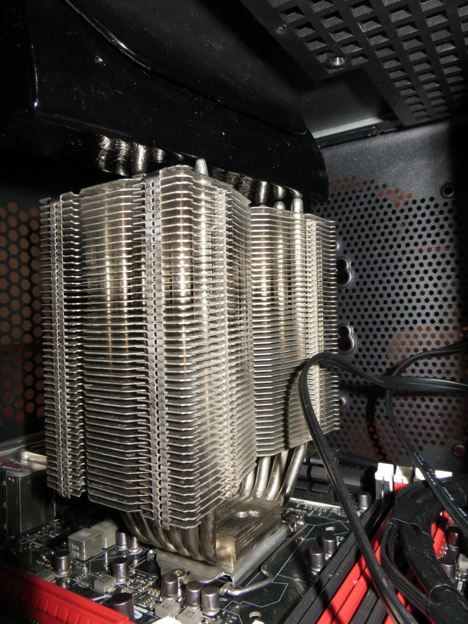

Ebben igazad is van, de az az oldala teljesen egyezo meretu, 50mm mindkettonek a VGA feloli oldala.
HR-22
HR-02 (illetve Macho Rev.A, de tudtommal ez ugyanaz meretben)
Azert az megiscsak ongol lenne, ha emiatt nem vennek meg tobben, szerintem ezt tuti figyelembe vettek.
Szivesen mericskezek, de nem tudom pontosan mihez kepest, honnan merjem.

Koszonom, de ez biztosan nem a HR-22, mert annak 8db hocsove van es hatszogletu kisse eltolt luk a hutotest (majdnem) kozepen, ez inkabb a HR-02 Szerintem.
TXT
ASUS Maximus V Gene lapra felszerelheto a Thermalright HR-22 huto ugy, hogy a ramok feloli oldal legyen szabadon hagyva??

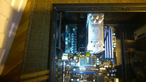

Ehhez a géphez kellene találni egy hűtőt:
Ház: Fractal Design Define Mini (max. 160mm CPU magasság)
Alaplap: ASUS F2A85-M PRO
CPU: AMD Athlon X4 760k
VGA: AMD R7 260xÉn a Cooler Master GeminII M4-et néztem ki, de nem tudom, hogy a VGA elfér -e mellette? Valakinek tapasztalata esetleg? Köszönöm!

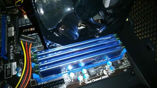

A szereléssel végül nem volt gond, viszont azt nem gondoltam hogy mind a négy ramslotot lefedi
A Kingston HyperX-ek és a venti között játszani kellett vele hogy legyen 1milliméter.
Holnap már remélem összeáll minden és ki is próbálom, de pasztám nem volt csak amit adtak a hűtőhöz gyárilag, jó az vagy kell valami jobb?

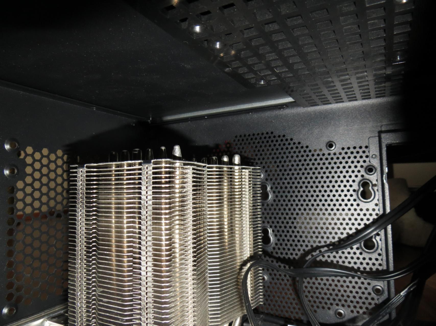

Ez léghűtésben a csúcskategória úgyhogy egy darabig biztos elég lesz a teljesítménye. Én inkább a házra és a ramokra értettem, hogy elfér e, a lappal nem szokott gond lenni. Hacsak nem olyan a kialakítása, hogy nagyon közel van a cpu foglalat a pci-e slothoz és a vga van útban. Ekkora hűtőnél azért ezeknek célszerű utánajárni még a vásárlás elött.
Most nézem ilyen lapod van? Ezen a Phanteks tuti, hogy jól a ramok fölé lóg. Ugye sima LP ramjaid vannak? -

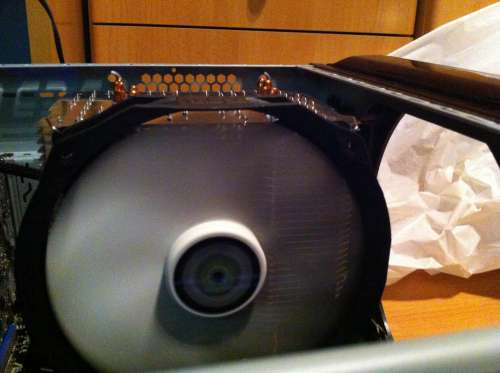

65% ig levett házzal üres tetővel hangtalan.Csakhogy ne legyen tökéletes a dolog 162mm írnak a házam befogdóképességére, ez pont 162 mm , de azért hozzáér 1mm híján a géphez
és 100% on hallható különbség van mert rezgeti a plexit.Erre valaki tud valami megoldást?

A memóriák Low profilos Vengeance darabok lesznek szóval azzal nem lesz baj.A magassági korlátnak megfelelően kinéztem pár lehetséges opciót. Ezek lennének azok:
Artic Cooling Freezer 13 ProThermalright Macho HR-02
Thermalright Macho rev.A BW
Kettejük közt nem tudom mi a különbség, a HR-02ről nem találtam infót a gyártói oldalon.
Elvileg ugyan olyan magasak 162mm. 1Cm híjján de beférne

Igazsag szerint a Bitfenix ezt irja a Prodigy M huteserol, magassagarol:
"Multiple Cooling Options
To keep things running frosty, Prodigy M can be outfitted with up to five fans for maximum cooling. Bolt a thin 240mm radiator on top, or perhaps a 120mm radiator on the rear. With the roomy interior, even tower CPU coolers up to 160mm will fit with ease. No matter how you prefer to cool your system, Prodigy M has you covered."Nekem ebbol csupan annyi derul ki, hogy akar 160mm magassagu huto is elfer a procin. Mas esetleg mit olvas ki ebbol?
Van itt egy Prolimatech Megahalems rev.B. huto, ami hamarosan elkerul innen. Ennek a merete (L)130mm X (W)74mmX (H)158.7mm.
Az erdekesseg most jon!
Alaplap beszerelve a hazva, gondoltam rateszem a procihutot a cpu keretre, hogy lassam, mennyi hely van a feltett oldallap es a proci felszine kozt, tehat nem szereltem fel a huto keretet, anelkul mertem le es a kovetkezo kep fogadott:Nos, en ezt eleg sok helynek lattam, hat kerestem valamit, ami befer meg fole es utana lemerve megkapom a plusz tavolsagot, reven hogy nem ferek oda centivel. Az eredmeny a kovetkezo:
Ez egy szemuvegtok, aminek a magassaga 60mm!!!!! Es meg folotte is van ugy 4-5mm milimeter az oldallapig!
Ezek szerint a CPU felszinere helyezett 159mm magassagu huton felul, tovabbi 60mm hely all rendelkezesre, vagyis osszesen megkozelitoleg 220mm!!!!
Nos akkor most hogy is van ez, mi a valosag, mekkora huto fer el, vagy mihez kepest kell merni, ha a valos adatokra volna szukseg hutovalasztas elott???

ma sikeresen megvettem Scythe Ashurát. A felszerelés egy szenvedés volt, de sikerült. Kicsit lötyög vízszintesen, ez normális? Illetve az AIDA64 nem írja ki a fordulatszámát a ventinek. A CPU_FAN dugaszba tettem.
