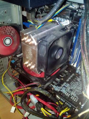

A mellékelt linken szereplők:
1. Macho 120 - a kisebb változat kb ~150mmmagas, egy hőcsővel kevesebb, tehát 5db és 120-as venti.
2. Ez a sima hr-02 a képen látható színösszeállításban, ~160mm és 140-es venti.
3. Ez "ugyanaz" mint a második, csak fekete fehér ventit és nikkel borítást kapott. -
maross
Akkor kezdetnek veszek egy macho-t, a haz pedig majd sorrakerul amikor sorrakerul. Koszi a segitseget.
utolso kerdes: harom verziot latok, melyik kell nekem?

maross
Mi az a a kabelmanagement
. Pont nem lóg bele az a resz, ahol kabelkaosz van
. Egy sharkoon T28-cal szemezek, de sajnalom ra a penzt ugy hogy csak be van dugva az iroasztal erre kialakitott fakkjaba. Egy 6ezres hazat (azon kivul hogy jobb az elrendezese), nem erzek nagy upgradenek egy felhoskekre fujt plexi ablakos moddolt haznal. Lehet racionalisan nezve baromira megeri, de erted a problemam
.macho jobb egy ac freezer 13pronal?
Glaz-dozfhut
Speed®
A RAMok nem tűnnek szabványon felülinek, elférnek bármilyen borda alatt.
Viszont..ha ilyen vassal dolgozol, valami értelmesebb alsótápos ház kéne..
Sokat segítene az is, ha 1-1 12es venti szellőztetne minimum keresztben..
A kábelmanagementről és a többi nyílvánvaló dologról ne is beszéljünk
Én a helyedben átpakolnám a gépet ebbe pl., a procira meg jó a Triglav is.
Minőségi ugrás lenne a TX3ról, és ventit olyat teszel rá, ami szimpatikus..
Árban nem költenél többet, mint amennyit terveztél, de fejlődne a masina. -
Speed®
Igazból ha felette a procihűtő/házhűtő mozgatja az ájert, szvsz felesleges..más eset, ha olyan kariról van szó, ami fűt, mint az ökör..de a WF3 770 nem ilyen.
Ha 12k a fájdalomküszöb, sok megoldást lehet találni..bár boltból nehezebb. A HR-02 nem rossz darab, de azért vannak nála jobbak..igazból passzív/félpasszív üzemben villantja meg igazán, mire is való. A Triglavot nem fogod árgépen megtalálni, csak do3omnál (pl). apróban..a 3x10mm meg a hőcsövei mérete..a Mugen3/4 szintjét hozza kb.
maross
Most hogy mondod a ramok is gondot okozhatnak, majdnem osszeer mar most a csucsainal a ram es a hutoventi. nem tudnam megmondani, hogy a tx3 megnagyobbitva elferne e alatta. Nagyon be van dobozolva a hazam, kabelek miatt nem tudom kihuzni hogy jobb kepet csinaljak, ez a feloldalas kep lett a legjobb.
maross
Nem feltetlenul kell ra, szeretem ha rajta van. gtx295 meghálálta
. Mindjart megnezem a tobbi hutot, es koszonom a segitseget.szerk: ez a macho a 12k-s fajdalomkuszob alatt van, eddig szimpi
. Triglav keskenysege - ennyire mar nem tema a hely, es nem is latok argepen triglavot. A 3x10mm hp-t nem is tudom hogy venti vagy huto, vagy hogy mire erted
Speed®
Macho 120 felszerelhető az asszimetrikussága miatt úgy is, hogy a lap teteje felé nézzen a nagyobbik része, így egy rahedli hely marad a VGA felett. Persze ehhez normál magasságú RAMok kellenek, mert széltében azok férnek alá.
A Triglav pl. keskeny, a 3x10mm HP meg brutál teljesítménnyel bír, nem szabad lebecsülni..szintén elforgatva elférne. Amúgy kell az a venti a VGA hátuljára..?Ha dobnál egy képet az elrendezésről, méretbeli lehetőségekről, könnyebb lenne.
