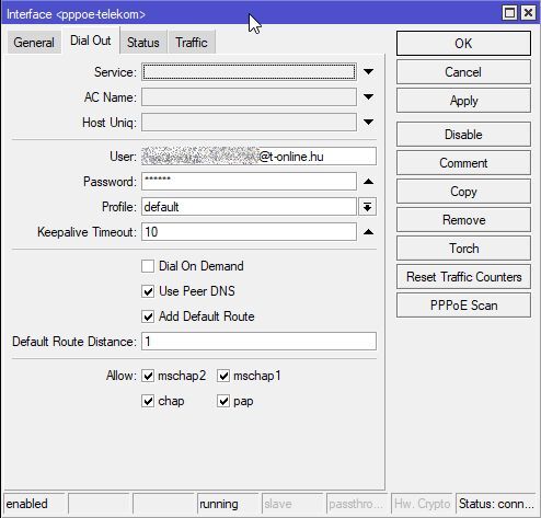

szeretnék külső DNS szervert (adguard) beállítani. Telekom PPPOE kapcsolatom van.
elég a DNS settings-ben megadni az IP címet, vagy kell a DHCP network fül alatt is?
illetve az allow remote requests bepipálva kell hogy legyen vagy sem? -

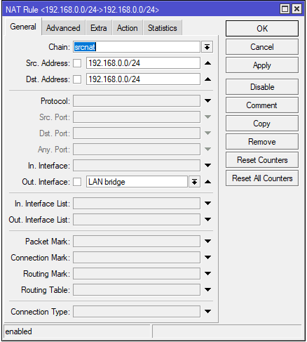

A hiarpin nat gyakorlatilag egy szabály, mindössze egyedi és ezért nem találsz normális leírást hozzá.
Ez magyarázza el: https://help.mikrotik.com/docs/display/ROS/NAT#NAT-HairpinNAT
Példa:
add action=masquerade chain=srcnat dst-address=192.168.0.200 src-address=\
192.168.0.0/24 to-addresses=192.168.0.200A hatása: a 192.168.0.0/24 (lan) irányból érkező, 192.168.0.200 (nas) irányba haladó csomagokon a forrást kicseréli a router címére.
Nyilván van port forward is, hogy ddns:port címen elérd a nast mindehonnan.
add action=dst-nat chain=dstnat dst-address-list=wan-ip dst-port=5000 \
protocol=tcp to-addresses=192.168.0.200 -

Telekom PPPoE Passthrough be van kapcsolva a Telekom-os eszközben, viszont nálam valamiért nem kapcsolódik. Ethernet 1-re állítottam be a pppoe klienst. Egyébként egy hAP Ax3-as az eszköz amin gyakorlatozok.
A kábelt a Telekom routerban a Wan portba dugtam. Valami tipp esetleg, hogy miért nem tud kapcsolódni?

Van egy eszközöm, ami nagyrészt a skory felé leírás szerint van konfigurálva. E mellé beállítottam a harpin natot de egyszerűen nem működik.
Van valami ötlet esetleg ezzel kapcsolatban? -

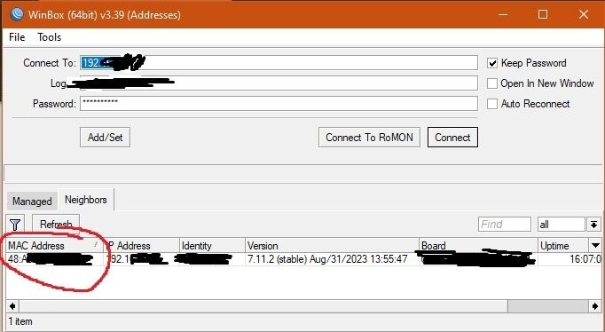

dave0825
Meglett, MAC alapján megtaláltam.
A WinBox-ban segítség, hogy mit állítsak, hogy adott wifi-re csatlakozzon, és továbbítsa azt vezetékesen? -
