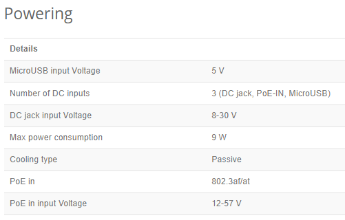

, de megkérdezhetem hogy lesz ebből szünetmentes? Ha jól látom ez egy táp/töltő. Gondolom kell hozzá egy akku is és arra kötni az eszközt... ?? Ez folyamatosan tartja az akkut ill. áramszünet esetén az akku ad tápot, majd ha újra lesz áram, akkor ez visszatölti az akkut. Milyen akkut célszerű használni?

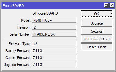

A wireless-bolt.hu hívtam is telefon valamelyik nap. Akivel beszéltem, úgy tudta 4011-ből csak 7.x.y verzió létezik. Mondtam is neki, legalább tízet üzemeltem be 6.x.y ROS alapon. Sőt! Jó részénél még nem is létezett v7 ROS.
Evvan.
Viszont az AccessPoint.hu még egy jó ötletnek tűnik. Őket is szakboltnak, szakcégnek tekintem 😁 -
Rendeltem, vettem egy RB4011-RM eszközt, mint már oly annyiszor.
Csak hogy amikor megrendelem a WebShop-on, nincs oda írva a Rev szám :-(
Igen, erre lehet mondani, hogy benéztem, elbasztam.
Ettől függetlenül amit írtam igaz, és nem változott : olyan 4011-et keresek, amire felmegy a 6.x.y ROS.

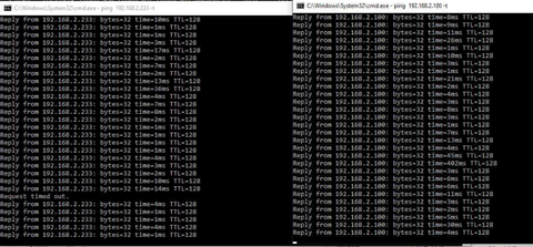

TP link smartokon Qos offra rakva lett a megoldás részben*, illetve mindenhol tiltottam az ipv6-ot is amúgy sincs dhcp szerverem hozzá. Most már csak minimális lost van de azt betudom a wifinek és rossz kábelnek.
*a smart switch mögötti rész továbbra is rosszabb mint az előtte lévő wifin átlőtt, szóval mindenképpen cserélem buta switchre.
249-es maga a smart switch furcsa hogy gyengébb a ping a switch fele mint a rajta lévő gép fele
233-as a rajta lógó gép
22-es pedig a wifi kliens ott lévő vége
Biztonsági mentés ideje alatt a bazi nagy ping normális, kb 5-10gb-ot küld keresztül wifin és a rossz kábeleken éjszaka. -
A rozsdásnál biztosan rossz a kábel, ki is mértem egyik ér döglött de mindegy mert 100-asnak van kötve. Föld alatt megy, térkő fedi nem tudom cserélni. A smartot lehet cserelem butára. Ilyen pontosan [link]
A rozsda meg valami faék fast ethernet de nem tudom a pontos típust. -

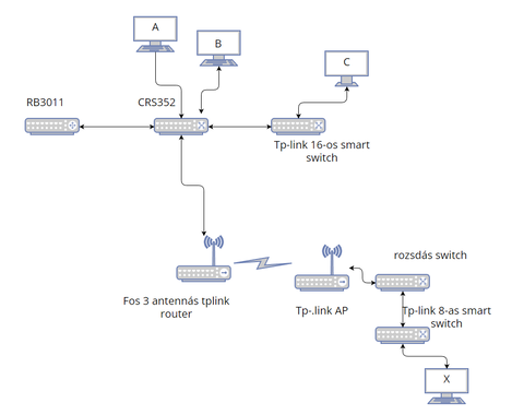

Pontosan így néz ki:
Ha A B C gép egymással elcseszik a sávszélt akkor X-nek csomagvesztése van.
Akkor is ha ABC gép net fele komunikál és akkor is ha a szerverek fele amik szintén a crs-en lógnak. Lényegében az X mindíg szív ha nagyobb a forgalom a crs-en, érdekes módon ha az X generál nagy forgalmat azaz letölt akkor stabil a pingje... Ezért gondolom hogy valami forgalomirányítási gond lesz de nem tudom hogy mi.
A 8-as és a 16-os smart az egy két éves, ha pingelem az X-nél lévő 8-ast terhelés alatt akkor azon is jelentkezik a csomagvesztés tehát a 3 antennás, az AP és a rozsdás lehet a gond.Van egy switch (képen rozsdás néven) amit nem tudok kicserélni mert nem működik más azon a ponton. Az az egy amit nem cseréltem ki mert nem működik semmi más, raktam oda POE mikrotik repeatert,
mikrotik switchet (bocs azt pont nem), tp-link többféle switchet, 100-asat is de egyik sem működik csak az ami ott van sima fast ethernet tplink. Gondolom a kábel kuka több helyen és a rozsdás lekezeli. Olyan mint a viccben nap szívja eső veri. közel 10 éves és kellene már cserélni de tényleg nem tudom mi az ami lekezeli a rossz kábeleket.
A 3 antennás router lesz még cserélve rendes AP-ra, most wan portja üres és dhcp offon van, valamint random ip-t kapot fixen ami nincs a hálón hogy ne zavarjon bele.Arra gyanakszom hogy a rozsdás kever be valahogy mert ez az utolsó illetve a kábelek a földben még amiket nem cseréltem ki. Viszont teljes az összefüggés a hálózat terhetsége és az X gép pingje között.
Szólval az X elött lévő 8-as switchtől visszamenőleg kellene cserélgetnem az eszközöket de mire?

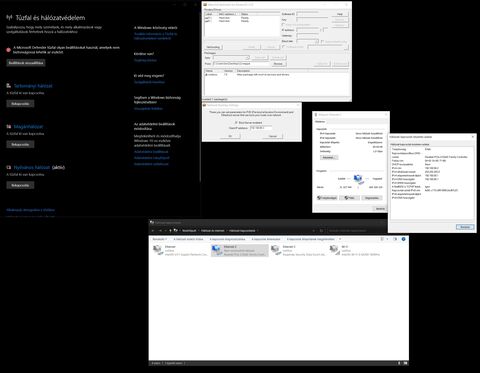

Parancssorból és a Tik-ből is tudom pingelni a szerver IP-t.
NTRadping-el viszont: No response from server (time out) - belső hálóból, tartományból a 1812 és 1813 portokon is. Mégsem jó a RADIUS a Windows szerveren (és akkor nem a Mikrotik-ot kellene csesztetnem)? -
net84
A ping működik a szerver IP-re.
A portok "szabadok" a tűzfalon.
A bekarikázott részek így épülnek fel Nálad a Mikrotik-ben?Úgy néz ki, hogy a routerből nem jut ki a hitelesítési kérés (nem a fentiek szerint van nálunk a VPN beállítva) és ezért nincs a log-ban sem bejegyzés szerver oldalon.
#18138 Audience - Köszi! Nekem ez most magas...Ha jól néztem és értelmeztem, szövegesen adom meg a hitelesítési adatokat routeren belül?
net84
Gondolkodtam a RADIUS tesztelésén, no de hogyan...
Nincsenek blokkolva a portok és másik szolgáltatás sem használja azokat.
Hitelesítésnél az első kettő nálunk aktív. Nem is akarja engedni a levételt így utólag...A furcsa, hogy a kísérletekről nincs LOG bejegyzés a RADIUS szerveren. Így már szinte biztos, hogy a Mikrotik nem kér hitelesítést az AD-ből, mert nem kommunikálnak (nincs forgalmazás sem abba az irányba a VPN kapcsolódási kísérletkor).
Közben egy másik szerveren is lepróbáltuk és oda is beállítottuk a RADIUS szervert. A routerben is átállítottuk az újra a beállításokat, de semmi változás. -
