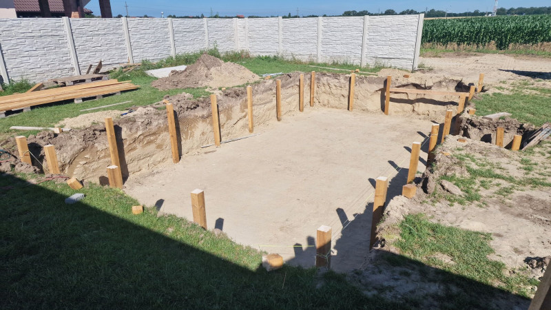

Alakulunk
Talaj szintezve, oszlopok egyenesen, sorba állnak, méretre vágva. Most jöhet a "fal", aztán xps, majd talpak alá betonkovek, majd medence össze rakása.
