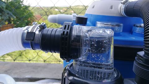

"rá akartam tolni a csövet, többször fel le kellett húzni és körkörösen tekergetve rárakni"
De ez a gyűrű egy csavaros kötés alatt van, nem lehet rátolni, meg fel-le húzogatni, hanem össze kell csavarni a két idomot ami közt a tömítőgyűrű van. (A fekete karima és az átlátszó elem között)
Most nappal megnéztem pontosan hol ereszt. Nem be van csípve a gyűrű, hanem ellenkezőleg: a fotóhoz legközelebbi oldalon ki van türemkedve, ott ereszt.
Sajnos ehhez a nem csak a csavaros kötést kell lecsavarni és vissza, hanem az aba-bilincsekkel csatlakozó bemenő csövet is le kell szedni, hiszen a cső nem tud annyit tekeredni, az a medencéhez is rögzítve van. Az egész alatt pedig a cső másik felét vízszint felett tartani. Szép mutatvány lesz...
