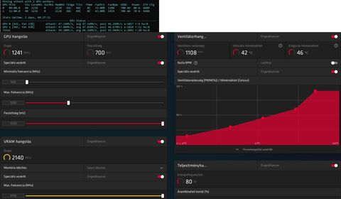

A %-ok felrevezetőek. Minden márkánál más fordulatszámot jelent. Ez utóbbi a lényeg, a képen 1660 van, ami nem vészes.

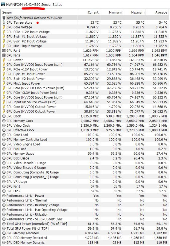

találkoztatok már olyannal, hogy dobozból kivéve két egymás utáni sorszámú 3080-as közül
az egyik +1250mhz memóriával, 60% PL-en, ~200W-os fogyasztással, 70%-os ventivel 88fokos MJ-nel nagyon stabilan dolgozik,
addig a másik +0mhz memóriával, 60% PL-en, ~200W-os fogyasztással, 100%-os ventivel kb 20mp-en belül éri el a 110fokos MJ-t és nyilván le is szabályoz?
ventik forognak/lassulnak/gyorsulnak, tesztelve ugyan abban és másik a foglalatban, riserrel a házon kívül, külön/együtt, stabil 6×8pinről vannak táplálva.
játék közben powerlimit nélkül ~345W kalkulált fogyasztással kb. 20-25 perc alatt ment fel 102fokra a MJ a gyengébb kártyán... -

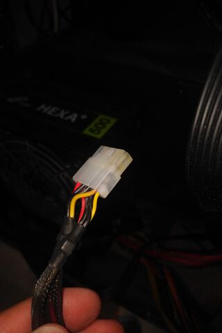

Igen, ez valoban igy van, szabvany szerint 75W-ot adhat le a pcie csati, ami ugye 12V-on valoban bo 6 amper.
De azert nem art, ha tudja, hogy mit rak ossze az ember. Ha Polaris megy bele, ami mondjuk 4 ampert lehuz 12 volton, akkor valoban ajanlott 6 pint hasznalni vagy molexet.
Ha viszont ujabb kartyakrol van szo (elsosorban vega), azok inkabb a tapbol vesznek fel nagy aramot, cserebe a riserbol 10-20 wattot, amit elvisz egy sata.
Viszont a satat nem lehet rosszul osszedugni, nem lesz soha rossz erintkezes. Szoval ahova eleg csatlakozonkent 20 watt, ott szerintem inkabb satat hasznaljon az ember.
Es itt finoman hozzatennem, hogy megbarnult/leolvadt molex csatit tobbet lattam boven, mint igy jart satat. Valoszinuleg pont azert, mert "ezen at kell mennie 50 wattnak". Persze, elvben at, csak ha szarul erintkezik, akkor lefolyik, mint a tejcsoki. De akkor legalabb 25 wattnal is.
A satanal legalabb tudod, hogy mire hasznalhato, oda viszont biztosan mukodni fog. -

) ...Egy riser a 2A től 6A-ig is vehet fel áramot 12V-on, a csatlakozón keresztül.
Előbbire simán jó lehet a sata csati, utóbbira épphogy elég lehet még egy jó minőségű molex, de inkább a 6pin a biztos megoldás, bármelyik kártyára.
Én nem bíznék a szerencsémben hogy vajon leég e egy 3M-ós rigem vagy nem...Amúgy pont egy guglizásra vannak ezek az infók...

A gond az, hogy mielőtt feltoljátok a risert, az anya csatlakozóknál, (ami a molex dugóban van, a kis hermafrodita) annak hornyolásánál nem nyomjátok el, hogy ne körkörös legyen. A felülete bőven elég az áramszállításra, de a laza érintkezés ide vezet.
A másik gond a vezetékkeresztmetszet és a krimpelés stabilitása lehet. Egy érinkezés akkor jó, ha a molex húzósan, igazgatva megy csak fel a helyére. Különösen a sárga vezeték (12V) kontaktjára kell odafigyelni...
Bányaüzemnél venni kéne egy infrás digitális hőmérőt, 3-5 ezer forint. Ha két naponta kényelmesen rákuksizol vele, a csatlakozók hőmérsékleteire, nem jutna senki idáig
