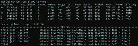

Zoty4
A héten frissítettem nvidia drivert, azóta 38MH túr a 3070em 60 helyett, ötletek?
eddig gminer 2.55tel kapartam , most felfrissítettem 2.70re azt is, ugyanaz -

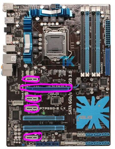

Találtam egy ilyen régi alaplapot (Asus P7P55D-E LX) Van hozzá procim és 2x4GB DDR3-as ramom.
Ha jól látom akkor erre 5db risert (kártyát) tudok rádugni, a jelölt helyekre. Valahogy a sima PCI portra is rá lehet dugni?Elég vegyes a pakli: 6700xt 6800 3070 kártya. Kell arra figyelnem hogy milyen kártyát hova dugok?
Segítségeket előre is köszönöm
