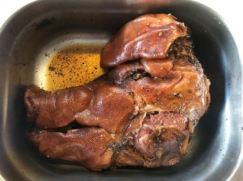

BBQ Malacfej Originál
Mint azt sokat tudjátok, elég régóta foglalkozom csontos malacfej sütéssel, mondhatni az egyik védjegyem. Mivel a csonton sült húsok nagyon közel állnak a szívemhez. Sertésoldalas, marhaborda, egész csirke, negyed / fél /egész malac. csak néhány a nagy kedvencek sorából. Jelen leírás hosszú idő kísérletezéseinek a végeredménye.
Mindezek közül a legnagyobb kedvenc a malacfej nálam. Íme néhány szempont ami mellette szól:
- Olcsó
- Könnyedén beszerezhető
- Változatosan elkészíthető
- Minimális a hibázási lehetőségek száma
- Magyar ízlésnek igen kedves alapanyag
Mint említettem, igen jutányos áron lehet beszerezni a felezett fejeket a hentesnél, ha szerencsénk van beszerzi az egész fejet is (ebben az esetben sokkal nagyobb a kockázat a velő miatt).
Az előkészítés kulcsfontosságú jelen esetben is.
Vásárlás után alaposan távolítsuk el az esetleges maradék szőröket. Ezt könnyedén eltudjuk végezni zsebfáklyával. ezt követően alaposan lemossuk, folyó hideg víz alatt lesikáljuk különös figyelmet fordítva a füljáratra, és az orrjáratra.
Az esetleges lógó bőr- és húsrészeket vágjuk le.
Fűszerezés tekintetében az a protokoll vált be a legjobban, hogy a csontos-húsos részeket alaposan beszórom sertéshúshoz használatos rubbal, a bőrös területet pedig citromos kenés után SP / SPG fűszerrel szórom gyengén.
A sütésnek két lényegi szakasza van, a füstölés, és a párolás. Klasszikus BBQ hőtartományban (115-125°C) sütjük a húst és jelen esetben törekedjünk arra, hogy a kívántnál több füstöt alkalmazzunk. Az első 3 órában legyen nagyon intenzív a füst. Miután megszáradt a felület, fél óránként kapjon spriccet. Ennél az alapanyagnál jól áll egy savasabb jellegű folyadék. Bevált az almaecet - víz 1:1 arányban keverve egy evőkanál cukorral.
Amint elért a bőr egy sötét mahagóni színt, jöhet a csomagolás. Akkora edénybe helyezzük bőrrel lefelé, amiben kényelmesen elfér. Alá kell önteni kb egy ujjnyi folyadékot. Sok esetben jól áll a sör a sertésnek, de jelen esetben nem ajánlom, mert nagyon édes lesz a végeredmény. Ha feltétlen ragaszkodunk hozzá, akkor egy minőségi IPA vagy DIPA tűnhet jó megoldásnak.
Ha a fej magasabb mint az edény amibe belehelyeztük, akkor feltétlen tegyünk rá egy réteg sütőpapírt, és csak aztán zárjuk le alufóliával.
Ebben a szakaszban meg lehet emelni a hőmérsékletet akár 140°C fokig.
Addig kell ebben az intenzív párás közegben hőkezelni, míg a bőr nem lesz foszlós-olvadós. Ekkor teljesen feloldódnak a kollagének, megpuhulnak az porcos részek. Ekkor történik a csoda. Ez a folyamat a fej méretétől függően 2,5 - 4 órát is igénybe vehet.
Elkészülés után 1-1,5 óra pihentetés után szétszedhetjük. Nagyon ügyeljünk arra, hogy ekkor ne kerüljön bele fog, vagy egyéb ehetetlen alkatrész.
Amennyiben jól dolgoztunk a hús egy mozdulattal leesik a csontról, és a masszívabb bőrös részeket is könnyedén tudjuk tépni, vagy késsel vágni.

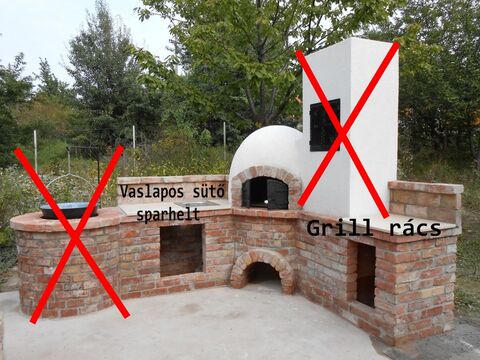

Olvastam hogy "füstölésre is alkalmas" de gondolom láttál már füstölőt, na ez egy kémény nem pedig füstölő
Amúgy nekem már ott hamuba fulladt ez az egész építmény amikor megláttam keresztbe a válaszfaltéglákat
a kemence tapasztás, hát az is érdekes és a bogrács tüzér, azt úgy tudnám elképzelni ha valamilyen gázzsámolyt építene bele, bár akkor az egész elveszti a varázsát. Szépnek szép azt elismerem, ez kb. olyan amit a szomszéd bosszantására építünk hogy egye a sárga irigység

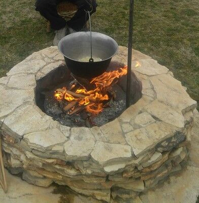

ProdyG
Jól nyomod

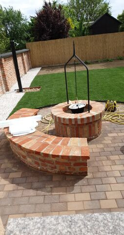

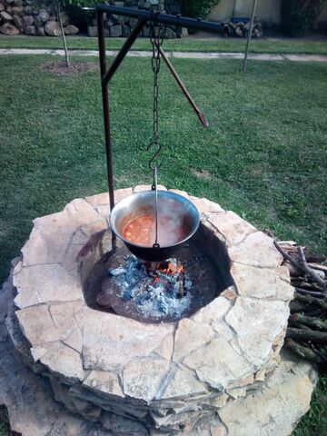

Tolok már én is egy fotót, ezt építettük nemrég:
Szerintem állvány problémám nem lesz, mivel 2 oldalas
A bogrács méreten vacillálok továbbra is. Ami most van, szerintem 6-8 literes lehet, ezért vennék kicsit nagyobbat, ha már veszek egy másodikat. Viszont a leírtak alapján a 16 literes inkább 20-30 embernek való, ha jól értem. Feleslegesen nagyot nem akarok venni, meg azért 15-nél többen nem nagyon leszünk szerintem, az is ritka lesz... ezek alapján nekem továbbra is egy olyan 10-12 literes lenne szimpi, ha már a számokra hagyatkozok.

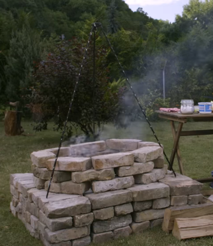

Ez a bontott téglából összerakott tűzrakó praktikus és még szép is, kis millió féle alakzatot kialakíthatsz, ha megunod akkor meg pik pak átrakod
A bográcsra visszatérve még egy szóban, nem akarok rád tukmálni semmit, olyat veszel amit szeretnél. Te kérdeztél véleményt, nekem van mind a három fajta és harminc éve fözögetek bográcsban, úgy hogy van egy kis tapasztalatom, ezért írtam amit írtam -

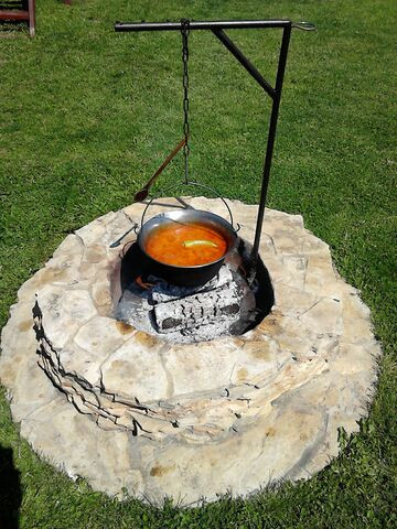

Bogrács állvány a klasszikus 3 lábú a közismert, általában szögvasból gátervasból vagy a "fannok" csavart gátervasból készítik maguknak, a tetején egy acélkarikával összefogatva. Elég sok üzletben kaphatóak, persze az anyagár négy ötszöröséértSzerintem próbáld magad elkészíteni az állványt ha tudod és az olyan lesz ami neked kényelmes
Az 1 méteres amiről beszéltél, az már felejtős eleve, mivel ha szét nyitod a lábait akkor már csak 80 centi, plusz még a lánc és a bogrács fűl, akkor más a tűz nem is fér el alatta
8 - 12 literes bográcsnak egy akasztófa formájú állvány is megfelel és ott nincsen útba semmi ráadásul könnyedén forgatható, én is ilyet használok. Nagyon könnyű elkészíteni, fél colos csőből és egy nagyobb amit leversz a földbe 50 centi mélyre, bár én anno a talpat bebetonoztam a tűzrakó építésénél, de van egy leszúrhatósom is vészesetre. -

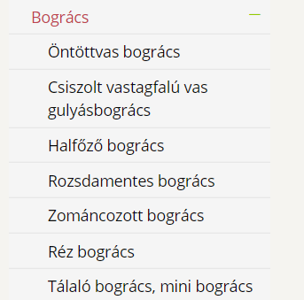

Orlin
Ilyen topik is van?
Tervezünk venni bográcsot.
Nem nagy a család általában ketten vagyunk,de néha jönnek vendégek is.
Erre tudnátok ajánlani azért jó minőségben?
Kb nézegettem mik vannak,de mivel nem értek hozzá első kérdésem mi a különbség a "sima" bogrács és a tálaló között?
