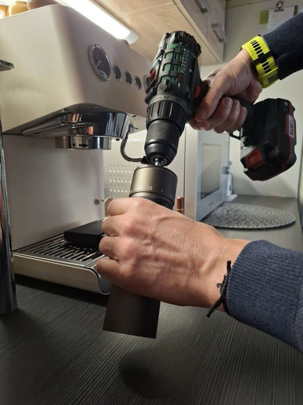

headhunter86
Amúgy úgy csinálom, hogy a K6-ot a lábamhoz szorítom (tehát nem úgy mint a képen) és úgy húzom neki a fúrót 1-es fokozaton lehetőleg kis fordulaton, közben 45 fokban döntve az örlőt. Így azért konzisztensebben lehet őrölni.
Tekerni még mindig nehezebb, mikor ellen is kell tartani és tekerni is kell, mint csak ellentartani. Szerintem nem vész, csak kicsit hülyén néz ki a fúró a konyhaasztalon.

1Z pressoval próbálgattam én is az akkus gépet, kell kapaszkodni rendesen egy megfelelő presszó tartományban. De nagyon nem volt mindegy így sem milyen szögben tartom és mennyire húzom neki a kraftot.

A k6 ráadásul elég könnyen tekerhető, k4-hez képest pl mindenképp..
Múltkor félálomban elnéztem, és a szokásos 43-45 helyett 33-ra klikkeltem a K6-ot (v60 után, szóval 90-110 körül volt előtte, sokat kellett állítani), filter babbal éreztem h kicsit erős, dehát nem futamodunk meg..
Aztán mikor nem jött át az opv nélküli db1-en, akkor rájöttem, hogy nem én gyengültem le 😅 -

Én is kézzel tekertem, tegnapig... Mivel csak világos friss pörkölést találtam a boltban, ezért most csak az van itthon. Azt meg elég kemény meló ledarálni K6-tal, így fogtam és elővettem a jó kis akkus fúrót és azzal tekerem le. Rendeltem tegnap közepesen sötétet AVX-ről, aztán állok vissza a kézi tekerésre.... vagy nem.

Én is kézzel tekerek, K6-om van. Napi 1-, max 2 presszó az adagom, egyedül kávézom. Nem olyan dráma ez, most pl. világos babom van, és bár érezhetően "combosabb" mint a ks., egyáltalán nem mondanám lehetetlennek / fárasztónak azt az egy percet, amíg leőrlök 13g-ot
Szóval hajrá! (702-ről váltottam én is) -

Én csak egyet iszok egy nap, reggel megcsinálom, termoszba beletolom aztán jön az irodába ha nem HO-ban vagyok. Szóval napi 1x szerintem kibírható a tekergetés, legalább felébredek.
Egyelőre most úgy néz ki sikerült megcsinálnom a 702-t, de ha megint lesz akciósan a K6 akkor behúzok egyet belőle.
