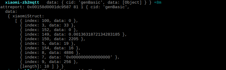

Ez javascript, nem java.
Alábbi példából talán ki tudod hámozni, ami neked kell, a screenshot alapján készült a struktúra, nem tudtam pontosan azonosítani.
var sampleObj = { cid: 'genBasic',
data: {
xiaomiStruct:
{ index : 100, data: 0 },
{ index : 150, data: 2205 }
var indexToLookFor = 150;
var dataObj = sampleObj.data.xiaomiStruct.find(function(e) {
return e.index == indexToLookFor
console.log(dataObj.data); -
Karaya
Ne kövezzetek meg, de nem értek a java-hoz. Viszont módosítani szeretnék egy meglévő programot.
Van benne egy adatszerkezet, aminek az elemeire nem tudom, hogyan kell hivatkozni.A util.inspect(msg.data, false, null)) -el stringként kiíratva így néz ki a tömb(?) :
innen szeretném az Index 150 -hez tartozó 2205 adatot kivenni.
Ilyesmivel próbálkozom, de ez nyilván nem jó :
pl = msg.data['index: 150']
Mi lenne itt a helyes hivatkozási syntax?
Esetleg még háttér info erről a structuráról : link
