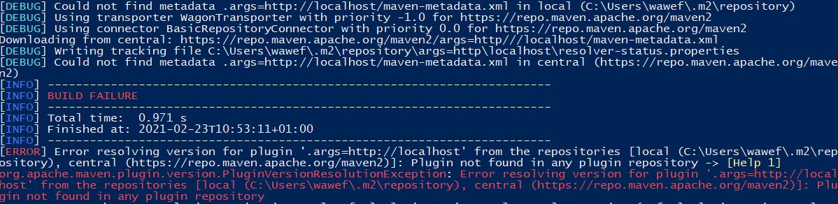

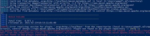

mvn exec:java -Dexec.mainClass=cinema.Program -Dexec.args="http://localhost:8080/WebService/Cinema A 5 Lock"
Az fent látható paranccsal szeretnék futtatni egy "Maven simple project"-et. A problémám ott kezdődik, hogy a program argumentumaként adott URL-t a maven megpróbálja pluginként feloldani. Nem meglepő módon, nem talál hozzá metadatat és elhal a build.A program Eclipseből indítva ugyanezekkel az argumentumokkal, hibátlanul működik. A cinema.Program osztály is megfelelően van benne. Mondhatnátok persze, hogy futtassasm Eclipse-ből, de egyetemi feladathoz kell és gondolom így fogják tesztelni.
Bármi ötlet, hogy ez mitől lehet?

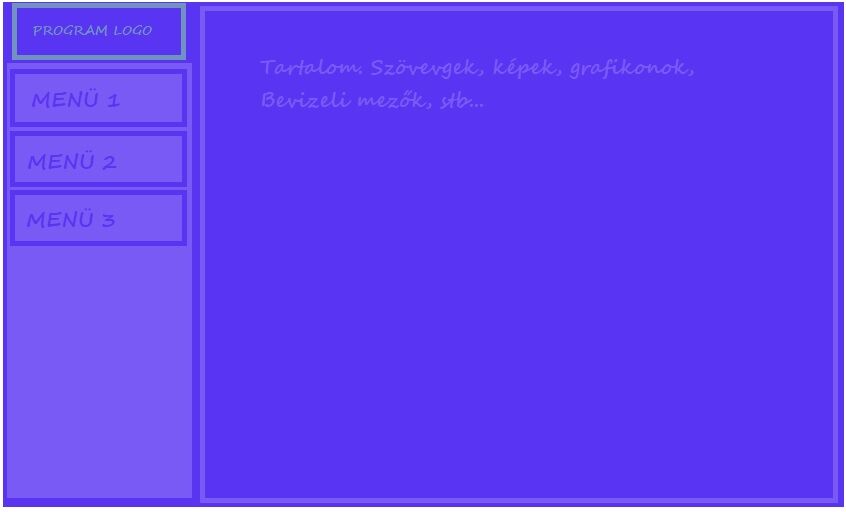

BorderPane, VBox, ImageView, GridPane, ...
Nem csak a kinezet szamit, hanem a szandek, hogy az adott komponens milyen problemat old meg, milyen modon, szoval ezt neked kell igazabol tudnod, mibol melyik lesz a megfelelo, a menusort csinalhatod gombokkal, linkekkel, menuitem komponensekkel, es szamtalan mas modon, rajtad all.A dokumentacio mindig jo kiindulopont szokott lenni.
Javaslom, hogy dobd fel a gepre a scene buildert, abban egerrel szepen ossze tudod kattintgatni es kiprobalni a kulonbozo layoutokat.

Egy java windows alkalmazást készítek Java FX használatával.
Szeretnék tőletek kérni segítséget abban, hogy mi a legegyszerűbb és legszebb módja annak, hogy az egyik menüre kattintva egy tájékoztató szöveg jöjjön be néhány képpel? Nem tudom, hogy mibe rakjam a szöveget, hogyan építsem fel, stb...Köszönöm szépen
