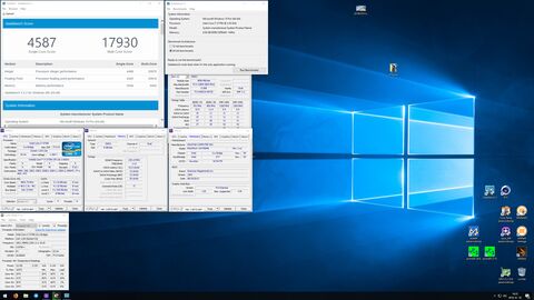

Jo ez a cucc Pajti!
Foleg igy, a platform tetejen.
Tenyleg, mi a hutes rajta?
Viz? -
Raggie
kicsipapucs
#31474
Azta!
Mivel hűtöd és milyen hőmérsékleteid vannak ilyen magas fesszel?
Skalpolva van gondolom. -

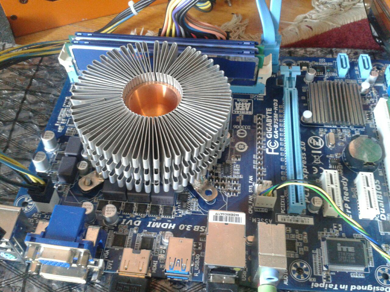

Köszönöm a válaszokat!Újrapasztázom,meg új hűtő is kerül rá.
Jogos a felháborodás!
Csak a topic végére koncentráltam,hogy LGA1155.
