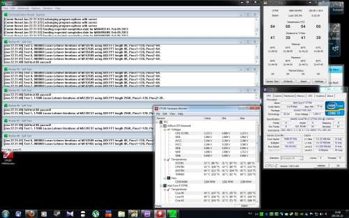

A hőmérséklet ezen a feszültségen nálat teljesen normálisnak tűnik.
Most jönnek az olyan okosságok hogy a videokarid nem e melegszik nagyon és nyomja a meleget a procira?
jól átszellőztetett e a házad?
ha a proci ventid alul van rpm-ezve (pl az alaplapnak hagyod az írányítását) felemelheted kicsit magasabb forgulatra hátha az is segít.
nyáron a 30-35 fokba ami most 75 az akkor 80 és ez még mindig nem veszélyes de jó lenne ha szerintem nyáron produkálná a 75-öt és akkor lebetonozhatod a beállításaidat, és elfelejtheted a procival való foglalkozást remélhetőleg. -

Az még mindig nagyon sok.
A Load Line Calibrationt állítsd 5-ös szintre. Ez is ott van az offset alatt valamivel.
Akkor nem fog kifagyni 1600mhz-en sem az alacsony feszültség miatt... Próbáld meg így mennyit oszt neki. 1.050 körüli a cél. Az 1.248 az bitangrengeteg 4ghz-re.
Milyen bios verziód van a lapon?
Mert a 2.2-őknél volt LLC hiba. -

Arra figyelj oda az offset csökkentésekor, hogy én jártam úgy, hogy LinX, BF3 BFBC2 alatt stabil volt 4200 MHz -en, majd amikor terheletlen volt a gép, akkor 1600 MHz -en elszállt.
Nálam annyira nem melegedett ezen a feszen, max 71°C volt Linx alatt.
Az enyém is az antituningos szériából való.

Nálam offset -0,125 -ön van 4ghz-en. Egyszer próbáld meg -0,110-án azon biztosan megy.
Aztán attól térj még el lefele ameddig stabil marad...
De minden procinál más offset érték más feszültséget fog eredményezni, szóval a lényeg hogy a végén terhelés alatt ilyen 1.05-1.07 voltot kapjál. Annyival biztosan elviszi... -

A legjobb teszt ha használod a gépet mint ahogy a mindennapokban és nem fagy ki. Volt nekem hogy a kevés fesz miatt simán a semmittevés közben kifagyott a win, a tesztrpogik alatt meg nem. Úgyhogy az a legjobb ha belövöd valahova és elkezded használni a gépet. Aztán ha nem fagy ki 1 hétig akkor visszaveszed még egy kicsit, hátha... Én így csináltam. A tesztprogik nem minden...
Jah és szerintem ne manual fix-re rakd hanem offsettel állítsd, mert az offset visszaveszi a voltot is ha nincs load az MHZ mellett, a fix viszont ugyanannyin tartja...

mindennel...
3dmark vantage cinebench etc ami eszedbe jut...
és föleg fps gamék bár egyik se viszi fel annyira a meghajtást mint a LInx de nem is az számít.
azt tudni kell a hétköznapi használat során a procid a LInx eredményéből levonsz 8-10 fokot annyin fog menni a procid max.
