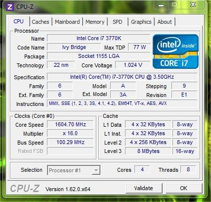

Feltettem,de mindegyik szál más-más órajeleken fut,és mp.ként változnak...
Amúgy ez most mire is kellett?
Nekem a biosban úgy van beállítva,hogy 45x van mindegyik mag! És a cpu-z is folyamatosan azt írja ki hogy 4500mhz-en megy,kb. 5-6mp-ként 1-1 pillanatra írja azt,hogy 1600mhz,de akkor is a fesz ugyanúgy 1,30v. -

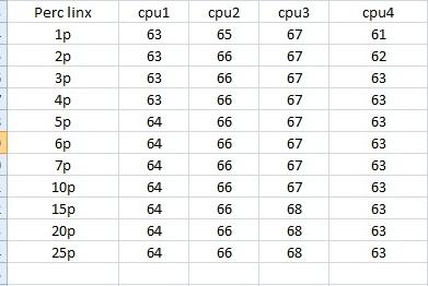

Nem értem a gondolkodásodat! Eleve sokan tapasztalják, hogy a 3 perces linx messze eljut a maximális hőmérsékletre! Utána ha tolod még két napig, sem lesz max 1,2 C-al több!
Az így kitesztelt -17C teljesen mérvadó, sőt a hosszabb teszt alatt szerinted melyik fajta procinak megy inkább feljebb a maximum hőfoka, a kupaknál megrekedtnek vagy a rendes hőelvezetőnek?
Ha valaki konkrét összehasonlító méréseket ír, azt megköszönjük hogy megosztotta velünk a tapasztalatokat és nem megtámadom, hogy ne bizonygassa már, mert úgyse jó ez a mérés! Senki nem bizonygat semmit...
A hasonló gondolkodású kupakmód ellenes kollégádnak meg pont az volt a baja, hogy konkrétumokat kért!
Most meg azért kapott valaki Tőled mert leírta... Komolyan ilyen indulatokat vált ki valakiből, hogy megoldotta az egyik fórumtársunk a hűtését? Nem akarok vitába szállni, de minta erőteljes ellenszenvet éreznél azok felé akit ezt a módosítást eszközölték! (Nincs harag, nehogy félreérts!) -

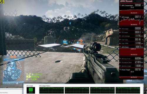

Kerestem egyébként régi F1 es tesztet még este, de csak olyat találtam, ahol a 3.8-as beállítással mentem 1 órát, asszem' ott max 62 fok volt a legnagyobb hőfok.-amit linkeltem képet ott 3 kör alatt már 76 fok körül voltak a magok- Viszont nehéz kétszer ugyanolyan versenyt menniBiztos nem mindegy, hogy első vagyok ,vagy a mezőnyben autókázok 20 kört.A linx ezzel szemben kétszer-háromszor-sokszor kábé ugyanazt dobja. De a hőfokok helyett beszéljen a többi mutató szám.
A ventik fordulatszámát nem sikerült alacsonyabbra vennem, mivel nincs rajta ventilátor a méréseket is így csináltam, frekiben 4->4,6Ghz és feszültségben 1100mv->kb.1350mv tudtam feljebb menni!
Úgy vettem észre egyébként , hogy a jó öreg gtx560ti mellett 4Ghz -en is bőségesen elég(persze a minimum fps kicsit javul,ha tovább emelem a proci órajelet ) Akkor mégis miért tettem?! A saját kíváncsiságom hajt!A gyakorlati haszna megkérdőjelezhető az effajta moddolásnak.Persze számszerűsíthető akár milyen apró is a változás -bár én a 17 fokot nem gondolnám mérési hibának-, de akkor meg marad az az indok,amit én is sokszor említettem már: minek ha már úgy sem veszed észere?Azonban engem jó érzéssel tölt el,ha valamit "megjavíthatok". El is gondolkodtam rajta, vajon miért nem így adták ki egyből???
