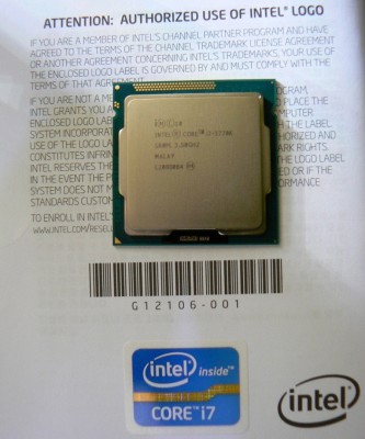

N_A_S
Overlocker #998 üzenetére
Talált, ez mit takar?
N_A_S
Na azt ki ne találjuk már hogy az 1.25V sok. PH-s tesztben 1,32V-n hozták a 4,7-et ha jól emlékszem. A TJ maxhoz képest szerintem még így is biztonságos a hőfok, és azt ne felejtsük el hogy ez nem holmi Prime95 teszt...

deicide
PH! berkekben péntek este már lesz egy 3770K tulajdonos, én nem lövöm le, hogy ki a büszke tulaj, majd jön és tesz közzé adatokat gondolom...
