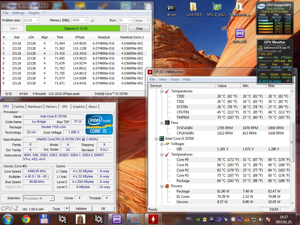

Lehetett trükközni az llc-vel ha több feszt adtam neki alapból és lefele droopoltattam az llc-t akkor meg tudtam csinálni az 1,264V-tal,de hd kódoláshoz kellett az 1,28V
Csak most hirtelen teloról ezt a képet találtam a topicban.
A 103-as maximumról nincs kép. -

1. Kupaktalanítás eredménye:
Előtte:
Itt 4,5ghz-en volt 99fok(de volt 103 is) ki is feküdt
