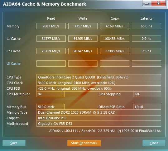

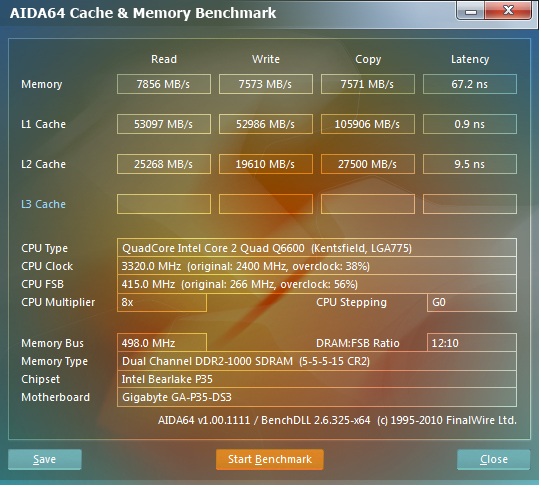

Volna egy olyan problémám, hogy jelenleg a procim 8x415-ös FSB beállításokon használom 996MHz-es ramok mellett. Futtattam az AIDA prigrammal egy benchet, aminek az eredménye ez lett:
Ezután megpróbálkoztam 8x425 FSB és 1020MHz ram mellett, akkor ezt az eredményt kaptam:
Ami feltűnt, hogy a memory copy értéke mennyivel alacsonyabb a gyorsabb beállítások mellett. Ez mitől van? Előre is köszi a segítséget. -
