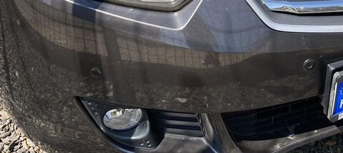

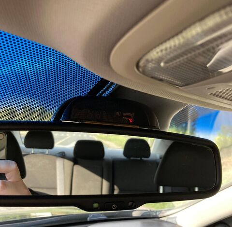

Radar van elől és hátul is, de feltételezem, hogy nem a gyártás során került bele...hanem a szalonban és utólag fényezték. Vagy más magyarázat is lehet, mert a radart kikapcsoló gomb nincs a kocsiban mint amikben gyárilag van.És a tükör felett van egy visszajelző, ami csak mutat számokat...csíkokat, de hangot nem ad.Csak akkor csinálja a csíkos mutatványt ha tolatok...az elsőkre nem reagál. Ma vettem észre, hogy szét van esve a tükör feletti cucc...holnap mehetek elektromos mesterhez. Valaki találkozott hasonlóval? Több ilyen autót láttam...amiben hasonló a radar.
Illetve annyit módosítok, hogy nagyon halkan sivító hangot hallani ha aktív a radar.

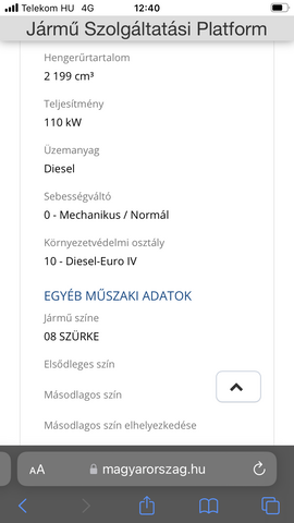

Olvasgattam kicsit a környezetvédelmi átminősítésről és egy másik márkánál úgy jártak el, hogy műszaki szemlére vitték a kocsit, ott kaptak egy adatlapot amivel be kellett csattogni az okmányirodába és az alapján átírták a forgalmit. Az átírós rész ingyen volt, a műszaki szemle 1770ft....de azt nem tudom mikori írás volt.

Ezt az átminősítős bulit hogy kell megejteni, van erre valami doksi?
Nekem 2007-es a Type-R-em és a 2009-es facelift-esek már Euro V-ösök, ez még Euro IV, pedig ugyanaz a K20Z4 motor, úgyhogy ha van ilyenre lehetőség, nem lenne rossz átminősíttetni. -

Szóval... Szerintem, ahogy Qru is javasolta, át kell verekedni magad a hivatalon és módosítani az osztályt, főleg ha tervezel külföldöt. Az V még jó, de a IV sok helyen problémás.

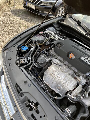

Nem is kell sok olaj bele. Nem baj az, időben cseréled és kész (10 max 15k km).
Viszkozitást amit a manual ír, de 0W30 vagy 5W30 mehet nyugodtan. Forró égövre engedi a 5W40-et is de azért itt még nem tart a globális felmelegedés.

Megvolt az eredetvizsga, tiszta mint a hó, a jóember megdícsérte, hogy milyen szép autó. Holnap átiratom és onnantól kezdve rock and roll. Olajcsere szűrőkkel jövő héten és remélhetőleg egy időre megvagyok.Megrendeltem az első krómcsíkot, holnapra itt is van. Most boldogság van, bár ilyenkor még pár napig 10 percenként nézem majd az olajszintet, vízszintet...

5.5 liter olaj kell bele azt írta a kezelési útmutató. Meglepődtem, hogy benne van hogyan cseréljünk levegőszúrőt, pollenszűrőt...a legtöbb gyártó ezt nem rakja bele a kezelésibe. Max. service manual-ba.
Olajból milyen viszkozitású kell egy 228-at futott 2.2 i-Dtec motorba?

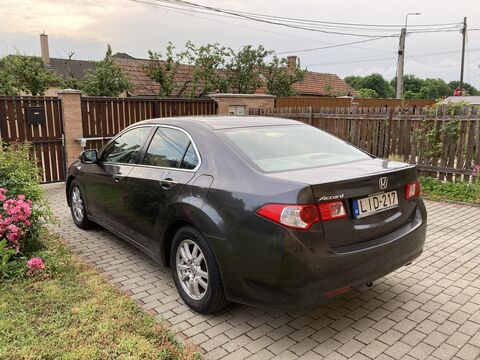

Itthon van a gép.
Megtettem vele eddig 80 km-t...egészen jó. Még pár dolgot keresgélek benne...de majd elolvasom a kezelésit.
Vicces, hogy 100-as tempónál 5 liter körül eszik.A hiányzó első krómcsíkot be lehet szerezni 38 ezer Mátyásért...új, utángyártott változatban. Még gondolkozom rajta ér-e ennyit a kis esztétikai hiba.

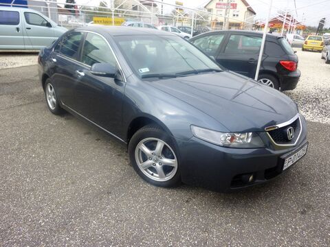

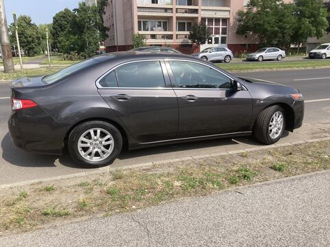

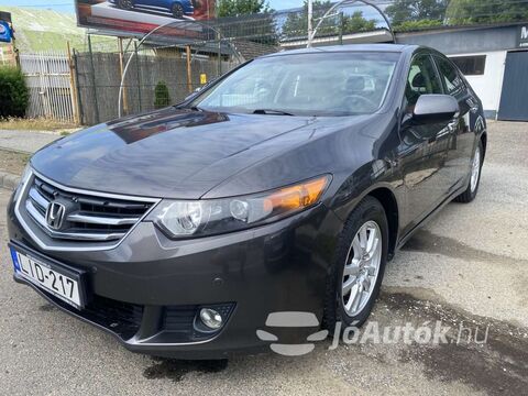

Most úgy néz ki, hogy két autó maradt a lehetséges páciensek közül.A fent említett 2009-es Accord, 2.2 i-DTech 150lóerővel, 228 ezer km-rel és egy 2011-es Renault Grand Scenic 1.6 dci 253 ezer km-rel. Az Accord a váltó és a jó vezethetősége miatt tetszik. Valamint alapban általában a szedán autók felé húzok na és persze a Honda az Honda. Elférek benne elől, de hátul már nem sok hely marad sajnos. A deréktámasz a vezetőülésen sokat dob a komforton.
A Scenic már átesett vezérléscserén 200párezer km-nél. Tetszik benne, hogy magasan ülök, a Bose hifi marha jól szól benne és panorámatetős. Nekem az ülései is kényelmesek még ha kicsit székes hatásúak is. Bőr-szövet ülései vannak, így nem rottyadok bele annyira nyáron. A csomagtere hatalmas és nagyon sok rejtekhely, rakodóhely van benne általánosságban.
Holnap szeretném eldönteni mert már május eleje óta vergődök az autóvásárlással és ez a két autó messze a legjobb amiket eddig láttam. Tudom, kicsit almát a körtével kategória...de ez most így adta ki.

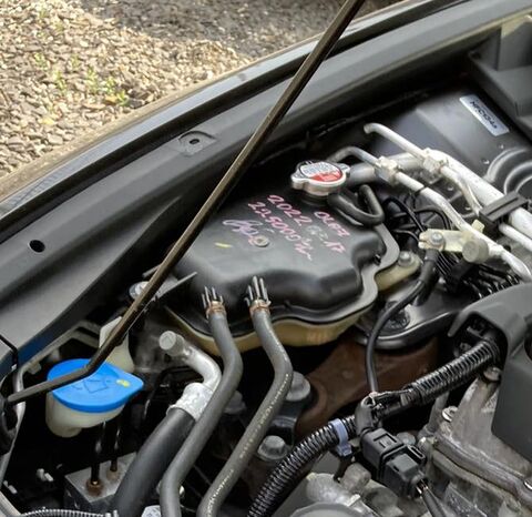

Nos, őszintén, már nem emlékszem a hűtővíz tartályra, de ahogy Qru mondja, nézz bele közvetlenül a tartályba és meglátod a színét és a szintjét.
Arra viszont készülj, hogy télen mikor hidegebb van, kb -10 alatt, kell legalább 15 km, míg egy kis meleget nyomni fog. Az ülés fűtés létfontosságú -

Jól néz ki, nekem is ilyen volt, csak kombi, még az alufelni is ugyanolyan. Vásárlás előtt azért csináltass egy állapot felmérést, bár megbízható dízel ez is, azért bármi elöfordulhat. Ha esetleg megveszed, nézesd meg a hátsó fékeket, szeretnek a csúszó nyergek beragadni, utána gyorsan lemegy a betét. Igazából nekem semmi bajom nem volt vele, három és fél év alatt, az izzó cserét kivéve, mert az egy katasztrófa, pont mint a Jazz...
Ez az eddigi második legjobb autóm volt, csak ajánlani tudom a 8gent -

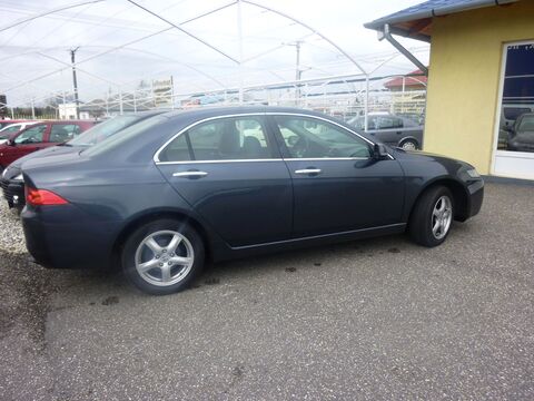

Közben megnéztem az újabbik verziót élőben(2009, 2.2 dízel, 150lóerő, N22B...motorkód). Ki is próbáltam.
Szuperül ment, csak álló helyzetben hallani hogy dízel...menet közben nagyon csendes.
Volt lehetőségem rosszabb úton (városban) és országúton is menni velem. Szépen húz, nem rángat...a váltó is pöpec. Semmi rendellenes hang szerencsére. Rozsdát sem nagyon láttam, a karosszérián abszolút nem...talán odalent a futóműelemeknél volt némi.A fék egy picit gyengébb mint amire számítottam (meg amire emlékeztem a korábbi 7.gen próbaútról). De csak simán csereérett szerintem, érezhető válla is van a tárcsáknak. Majd belealkudom.
Vészes árban van egy komplett 4 kerékre való tárcsa/betét kombó?

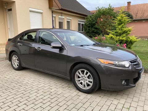

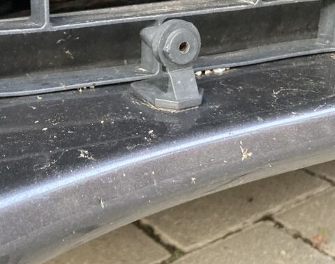

Három dolgot szúrtam ki - esztétikai mind.
1. Az első hűtőrácsról hiányzik a legfelső króm csík. A középső és az alső megvan.Úgy látom csak fel kell pattintani (ha lehet kapni mondjuk bontóban külön).
2. A kormányon a Honda logóról félig lehámlott a króm...és kilátszik a sárgás műanyag.
3. Talán ez a legérdekesebb....a váltógomb (nem a rúd, csak a gomb maga) forog ide-oda. Feltételezem, ez nem 'normális' viselkedés. Valaki nem tudja, hogy tekerni kell rá esetleg vagy csak rá kellene pattannia? Hogy van ez rögzítve? Sajnos csak utólag jutott eszembe, hogy lehet tekerni kellett volna rajta és akkor megszorul mint egy csavar.Más furcsaság nem volt. Íme néhány kép a kocsiról. Ha esetleg valaki szaki kiszúr rajta valami bibit akkor szóljon.

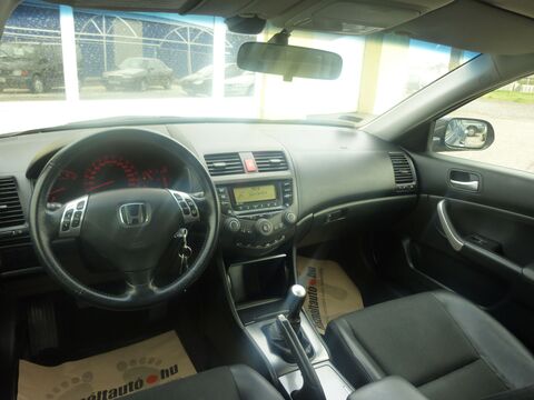

A 7gen Accordon az "A" oszlopon az egy gyári bluetooth-os kihangosító.
Egyébként szerintem a linkelt 7gen dízel Accord szerintem picit drága.
Ennyiért már szerintem jó benzineseket is lehet kapni, de nem követtem mostanában annyira az árakat.
Jah és még egy, a linkelt 7gen nem Executive felszereltségű (az a legmagasabb, annál van tetőablak is), hanem Sport (középső felszereltség)
A 8genhez kevésbé tudok hozzászólni, nem annyira ismerem. De nem nagyon szoktam látni panaszokat a dízelekre a facebook csoportban.

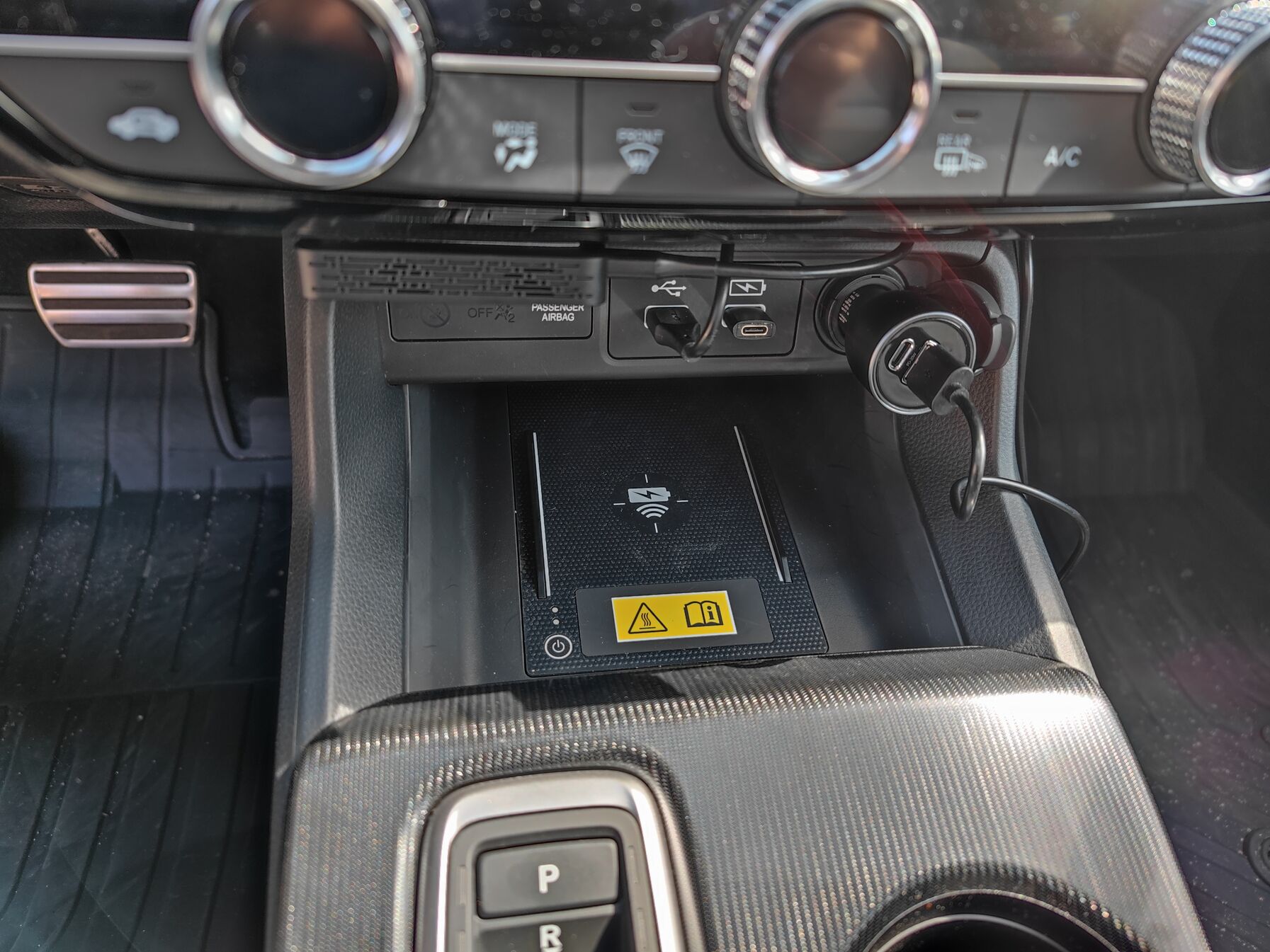

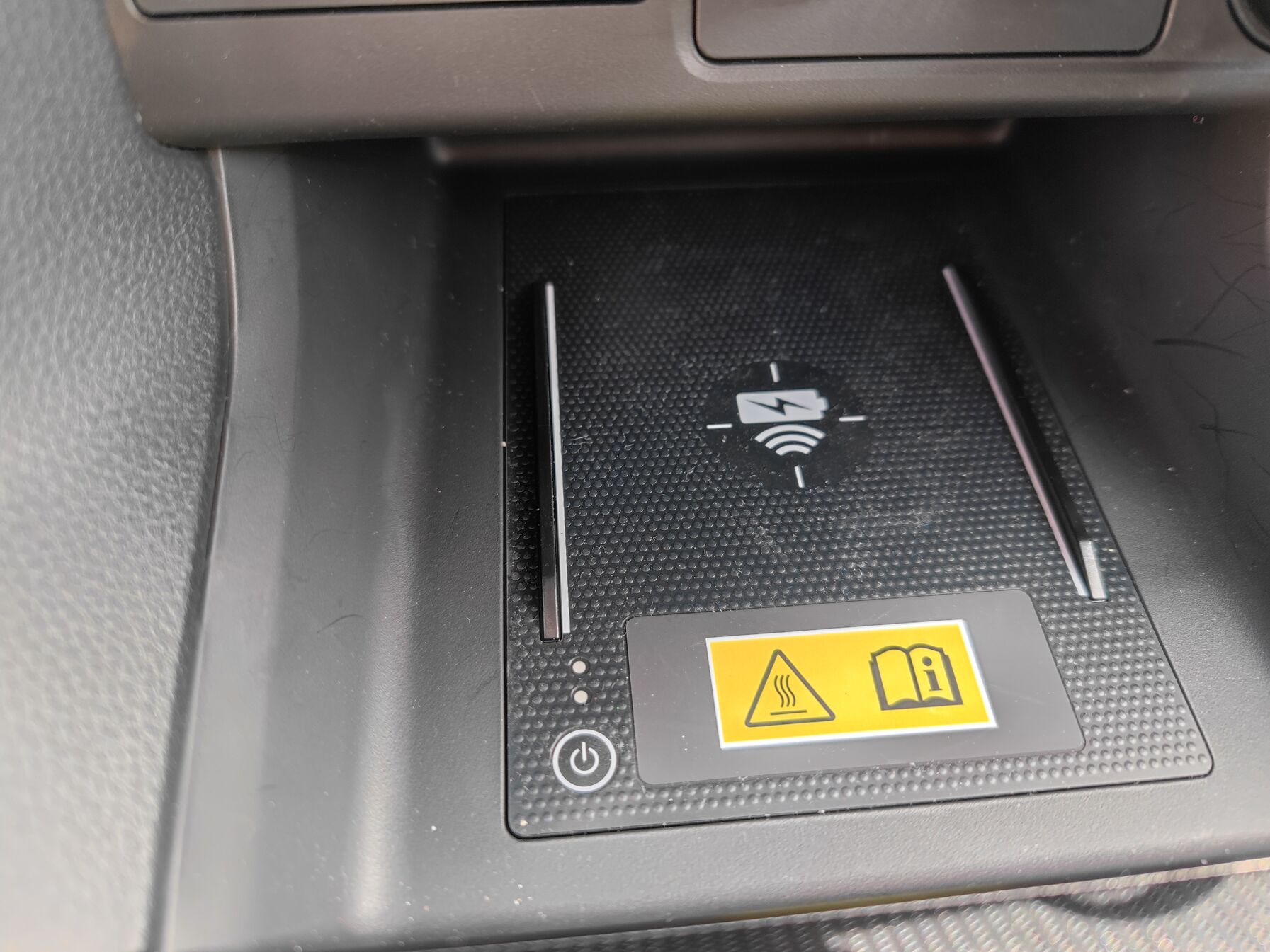

És az a vezetékmentes töltő honnan kapja az áramot? Amúgy jópofa lenne...
Wazze-t még ki sem próbáltam. Na madj most... kösz az ötletet. -

Android autóhoz tegnap jött meg ez, így csak be kell dobnom a telefont a vezetékmentes töltőre és gyakorlatilag ugyanolyan gyorsan bebootol mint kábelen keresztül, de így nem kell dugdosni a telefont. [link]

Erről az autóról mi a véleményetek?
Ha jól tudom, ebben már van DPF...tehát regenerál. Igaz?
Ha ezt szeretném elkerülni, akkor az előző generációból kell szemezgetnem?A 2.2 CTDI motorral szereltre gondolok. Azokból is láttam egy érdekeset. Az 'A' oszlopon mi lehet az a cucc?
Anno (vagy 12 éve) nézegettem egy hasonlót, mentem vele egy karikát...na az egy élmény volt. Meg nem mondtam volna, hogy dízel...a fék harapott mint az isten nyila, a váltó a szokásos Honda féle. Akkoriban nem volt rá elég zsé...kíváncsi lennék hogy öregszenek ezek.

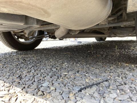

Menet kozben mintha valami fura kopogast hallottam volna hatulrol
Lassan mentem, epp csak gurultam.
