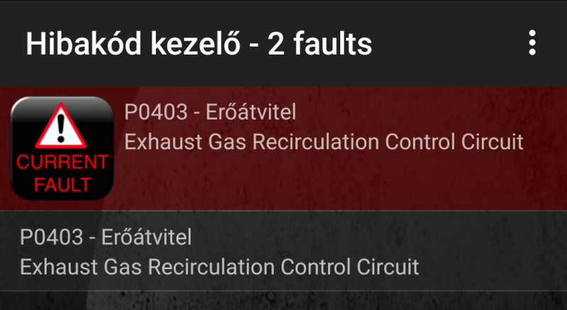

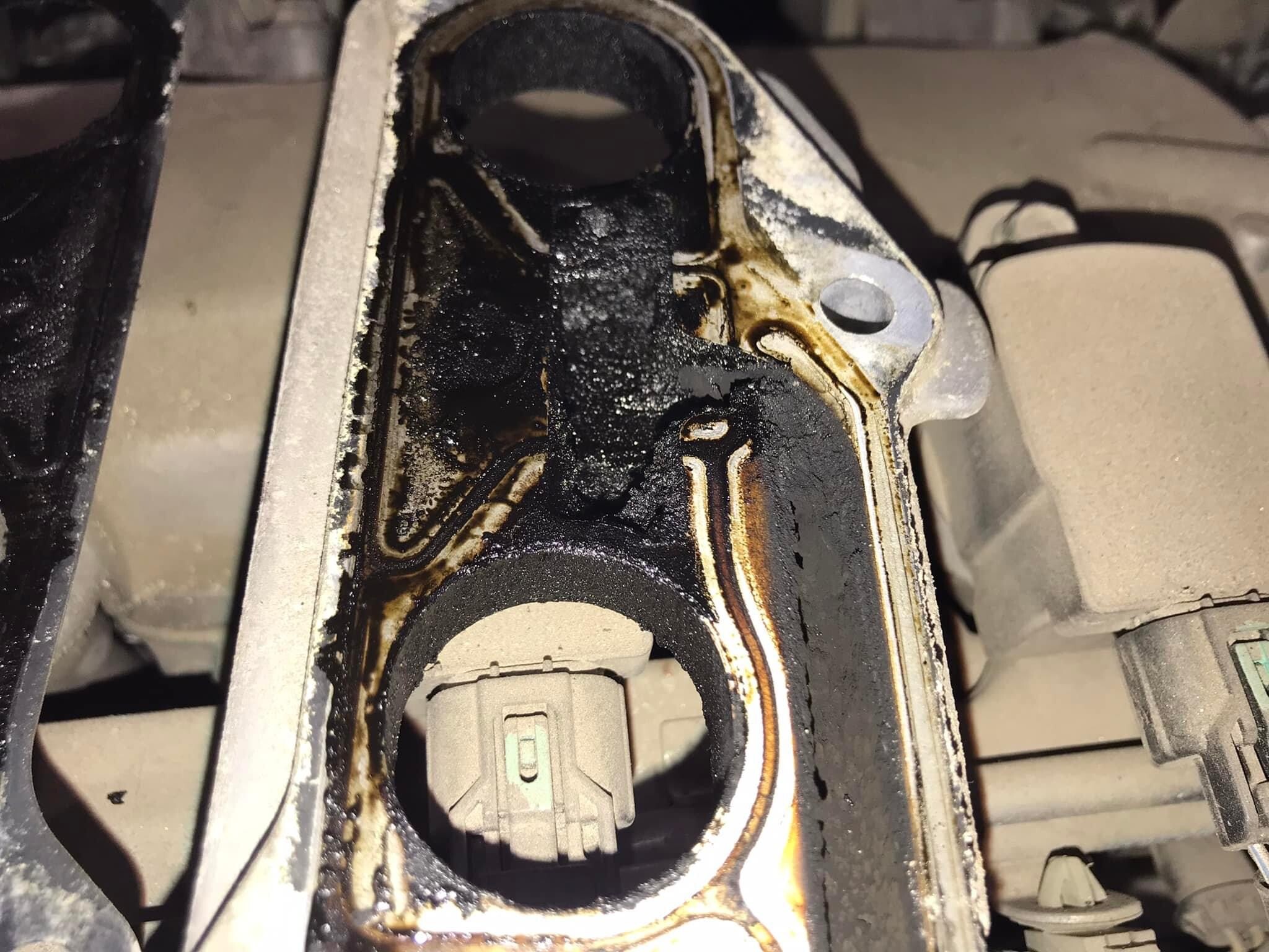

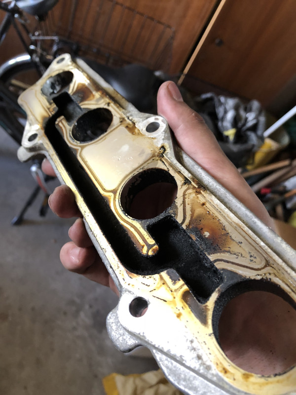

Hm... Lehet benéztem valamit, de 7gen Civicről van szó ugye? Mert nekem úgy rémlik az enyémben egy körkeresztmetszetű, tartósan nem deformálódó gumitömítéssel ellátva találkozott a fojtószelepház oldalán lévő kivágásokkal, plusz ott fordul egy fűtő vízkör is amit szintén az a gumitömítés határol körbe. Maga a komplett fojtószelepház meg nálam megint csak a szívótorokra is egy gumitömítéssel csatlakozik...
(Az EGR-nél meg a gyári megoldás egy érdekes, fémes-hálós valami és eléggé foszlik szétszedésnél, előszőr RTV szilikon tömítőpasztával raktam vissza, majd beszereztem hozzá biztos-ami-biztos egy eredeti gyári új tömítést)
Micsurin
Alapjárati motort vagy leánykori nevére fordítva az alapjárati levegő szabályozó szelepet vissza szabad rakni vágott klinkerittel?
Gyári tömítés ehhez égen földön nem lesz egy kis kokszosodás miatt meg nem fogok 104k-ért venni motort amihez van tömítés. Mikor ennek is annyi gyíkja volt, hogy lekokszosodott a tengelye és még soha senki nem pucolta el láthatóan...
Lesz türelmem szerintem hétvégén leugrik az EGR is...

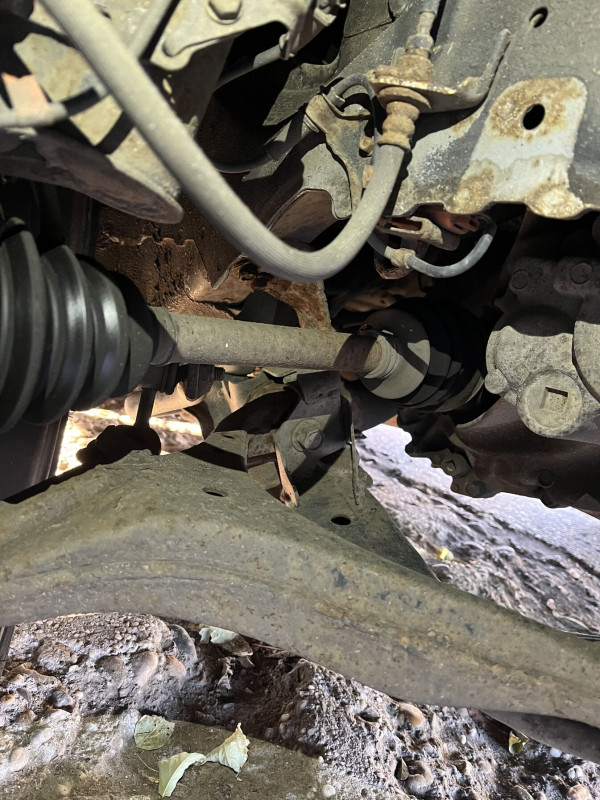

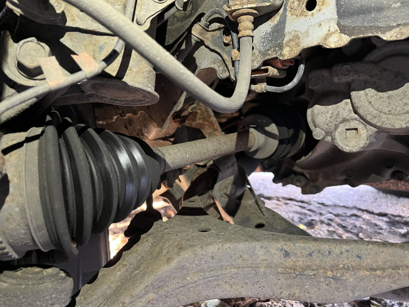

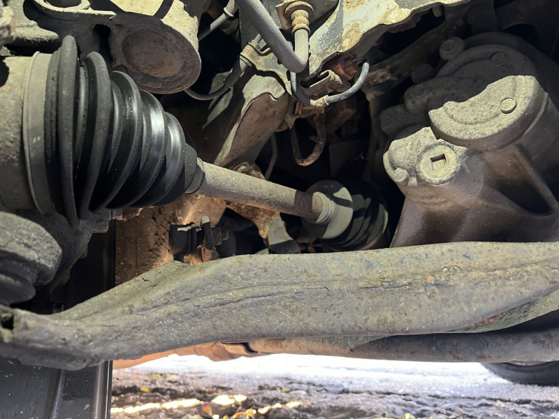

Rozsdát szerencsére tényleg megúsztuk, aláfeküdtünk tükrökkel fejlámpákkal. Csak kicsit néztünk ki faterral full debilül.
(Egyedül a bal ajtón van az élén egy kb 20Ft-os méretű felületi folt de az látszik, hogy mintha valaminek neki lett volna csapva -> lakk le -> megkezdte. Azt még most tavasszal az oszloppal együtt viszem lakatos fényezős ismihez.)Olajra nem tudok mit mondani de nincsenek illúzióim szinte biztosan fogja csipegetni, de hangra karakterisztikára úgy érzésre nem ette meg még szerencsére a kenyere javát.

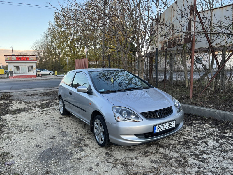

Néztünk eddig 4db 1.4-est 2db 1.6-ost, 2db 147-est és 3db 206CC-t. Végül ez a még meg sem hirdetett darab lett a befutó.
Láttam apum arcán ha nem én hozom el akkor Ő fogja a Jazzt cserélni.

Megnéztünk két 147-est de egyiken átláttam a küszönön másikon szószó de rohadt a küszöb ellenben mindkét oldalt kuka volt a komplett kettős keresztlengőkaros csoda... ellenben utóbbin telepen ott volt még meghirdetés előtt a cickány. Mikor meglátta a csávó a tükör pokroc kombót a kezemben faternál a noteszt a diaggal már mondta inkább van egy Honda.

1.4-es csak sajnos de az állapota tetszetős, alja gyönyörű a küszöbök pötty mentesek. 16-os Aez alufelnik peres vadiúj 4évszakos szettel, 2din-es carplayes és tolatókamerás fej. Egyedül a balos tükör és az A oszlopon van egy lakkhiba. Majd kap max FL tükröt.

50-60 ezrem mondjuk akkor sincs rá, csak legalább tudnám pontosan mi a baja
1.6 passz.
