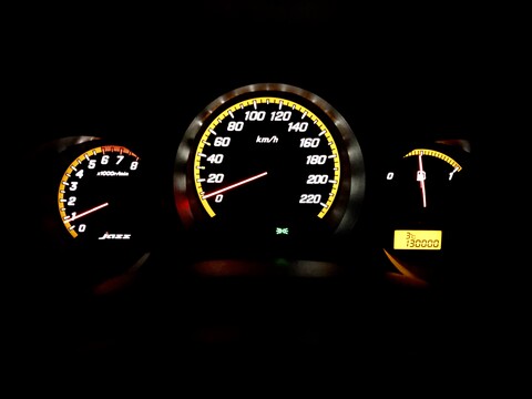

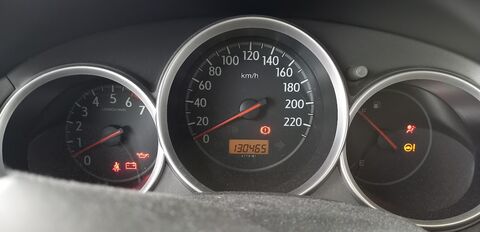

Nekem nem vilagit semmi ikon, csak az oracsoport hattere.

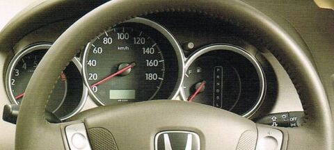

sesomaru1989
szabonagyur #70747 üzenetére
Én is kerestem mindenhol műszerfalon, de az ikonját se találtam meg... Fura nekem is, hogy nincs -.-.
Qru
sesomaru1989 #70745 üzenetére
Fenyszoronak nincs visszajelzoje.
Passz, de ha talalsz ilyet azt oszd meg velem is.
Nem, egyikben sem volt gyarilag. Dobd ki belole nyugodtan.
sesomaru1989
Lenne pár kérdésem hozzátok.
Az alany.
2008-as Honda Jazz Gd5.
Az első Honda a családba.
Kérdéseim:
A tompított fényszórónak nincs visszajelző piktogramja a műszerfalon? Egy zöld visszajelzőnek kellene lennie, vagyis az eddigi autóimon volt ilyen.
Le lehet-e szedni az ülések kárpitját értelmes módon? Van rá valami tutorial?
Eléggé leharcolt, és egy nagy moss ráférne.
A kuplungja ennek már hidraulikus lenne?
gyárilag szerelték ezeket riasztóval? az aksi előtt van egy orbitális sziréna... de szerintem nem működik... leszedném ha nem gyári...
Köszi előre is. -
