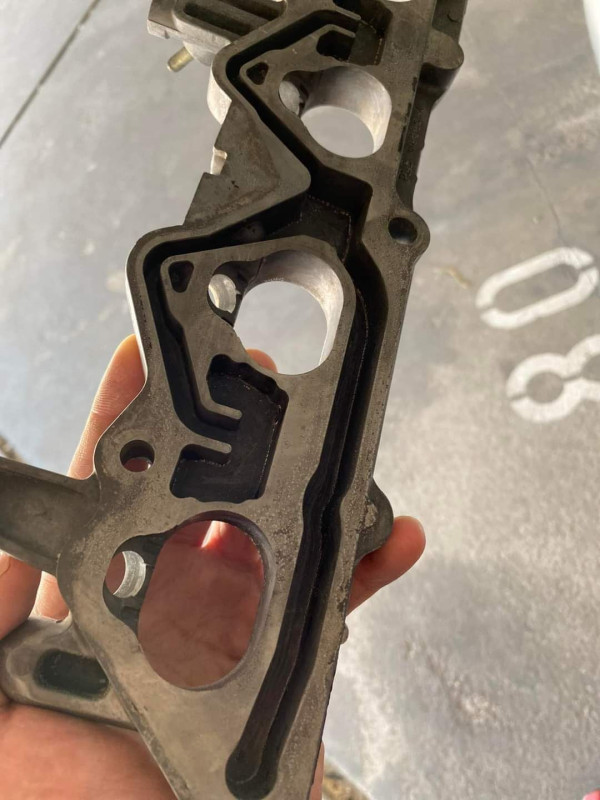

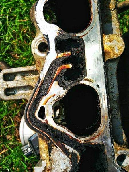

Olyan problémám lenne, továbbra is Honda Civic 2001 1.4 90LE (298.000 km), hogy dinamikátlan az autó. Előzősnél izzadás, a vége 160km/h. Azért ez eléggé tré. Nem mintha versenyezni akarnék, de ki akartam próbálni. Fórumokon 180-200 km/h emlegetnek fórumtagok minden módosítás nélkül, videóval. 195/65 R15-ös tappancsok vannak az autón.
Amik eddig történtek az ügy érdekében :
- első fékek cseréje, féknyereg fejújítás, csúszkák illesztése.
- üzemanyag szűrő csere
- hátsó rugók cseréje (ez nem tartozik a dinamikához ugye, csak szükséges volt)
- olaj, olajszűrő, levegőszűrő, utastér szűrő
- gyertyák cseréje
- szelepfedél tömítés csere
- EGR ellenőrzés (tiszta volt)
- folytószelep (szintén patyolat)
- ECU hibakód olvasás : nincs hiba.Mi lehet szerintetek még az oka hogy ilyen észrevehetően lomha ? Az 1.3-as Igniszem dinamikusabb volt, azzal a telefonfülke kasztnival.
A szívósor eltömődésére tippeltek. Lehet még más ok is ? Mert kezd az egész egy kicsit X-aktás lenni.

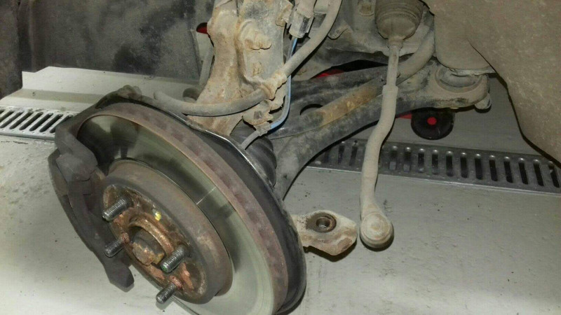

#73180
Igazából ismerős nem "hivatalos" szerelő.
Honnan szoktatok rendelni futóműhöz alkatrészt ? Tudnátok tanácsot adni esetleg linket ?
Ami kellene :
- féknyereg felújító készlet
- két első féktárcsa
- négy darab első fékpofa
- két első spirálrugó
- hátsó lengőkar (szilnettel ?)

#73180
Szerintem a kerékcsapágy nála merult fel, nem a szerelőnél.
A fórumtársunk mindössze rákérdezett még egy plusz dologra, de a szerelő már megrendelte az alkatrészeket, mivel:"Azt mondta szerelő befog a fék"

1.4 90LE 2001-es Honda Civic. Valami visszafogta a kocsit. Nem gyorsul úgy ahogy kellene. EGR, fojtószelep tisztítva, gyertyák, szűrők (üzemanyag szűrő is) cserélve. Felemelve első kerék megforgatva nem forog megáll pillanatok alatt. Azt mondta szerelő befog a fék. Nem lehet ez még kerékagy csapágy esetleg ? Nem hallom fékezésnél hogy nyikorogna vagy ilyesmi. Hibakód nincs az ECU-ban.

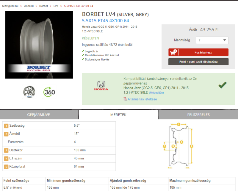

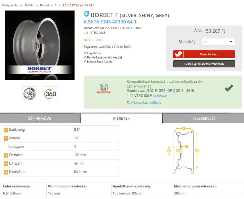

Sziasztok. Feleségemnek szeretnénk felnit ill. nyári gumit a Jazz-re. 2011-es 1,2-es. Kicsit elvesztem a ET számok között és a méreteket tekintve mind a felni mind a gumi szempontjából. 5,5x15 vagy a 6,5x16 lenne a jó választás nyári szett szempontjából? Ezeket néztem eddig:

Rossz szelepfedél tömítés okozhat dinamika csökkenést ? Kettesben torpanást az autónál ? VII gen Civic 2001 1.4 90LE benzin.

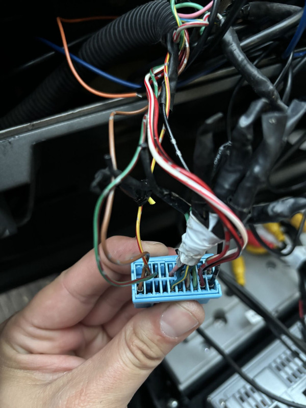

Sziasztok. Segítséget szeretnék kérni.
Alany egy Honda jazz 2005 (ge3) hizpo s5 fejegység. Kimértem melyik a kapcsolt, állandó, világítás . Van 3 darab vezeték amire nem tudok rájönni mi lehet. A kérdésem a kormánytávvezérlés miatt van. A képen a barna-ezüst, zöld-piros,piros ezüst kábelek amire nem tudtam rájönni. Egy valamire nem mértem rá, hogy esetleg gnd is van e még közte.
Köszi! -

#73126
Köszi! Így rögtön meglett.

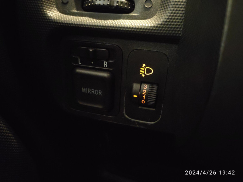

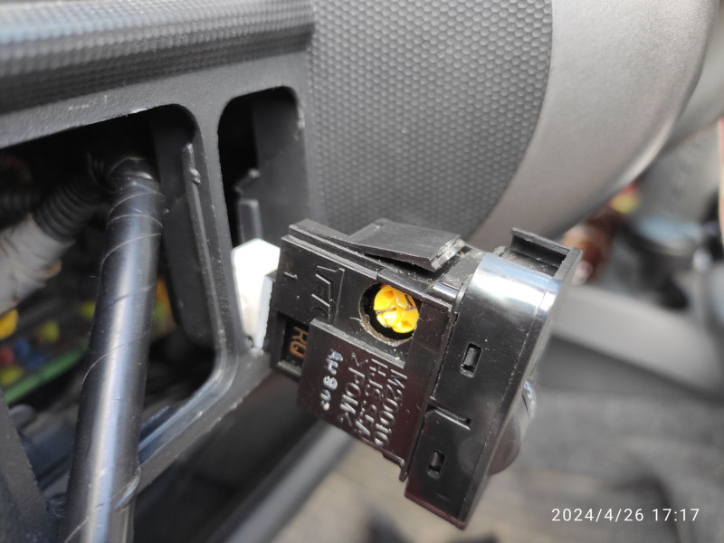

Szerelonel volt a 2006-os Jazz-unk, es az van, hogy azota nem kapcsolodik fel a belso vilagitas, amikor kinyitjuk az ajtot. (Amugy lehet, hogy nincs osszefugges.) A kapcsoloval fel lehet kapcsolni ezt a terkep lampa funkciot, de ott nem talaltam kapcsolot, hogy menjen ez az automata dolog. Minek hivjak ezt amugy? Mennyezetvilágítás?
Kosz a segitseget! -
