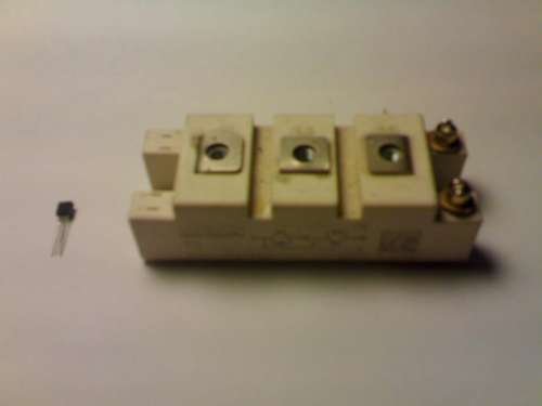

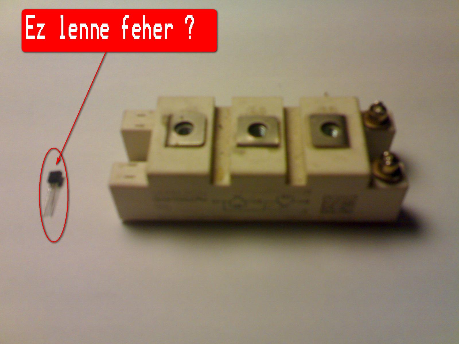

Menetek közötti szigetelés...
Attól még az is EGY tranzisztor, még ha hátrányos helyzetű is a bőrszíne miatt.
