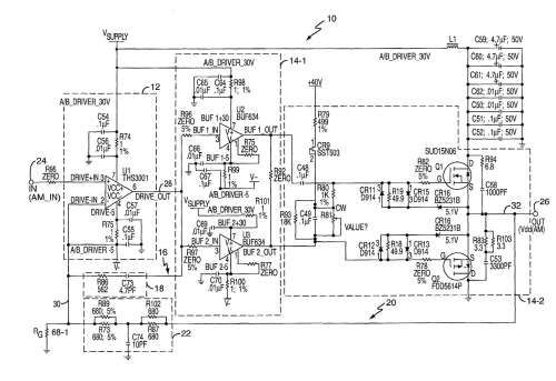

Opamp kimenetéről az invertáló bemenetre pozitív?
vodkaboy22
Lompos48
#29138

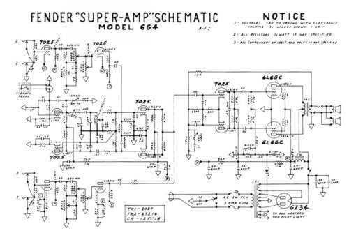

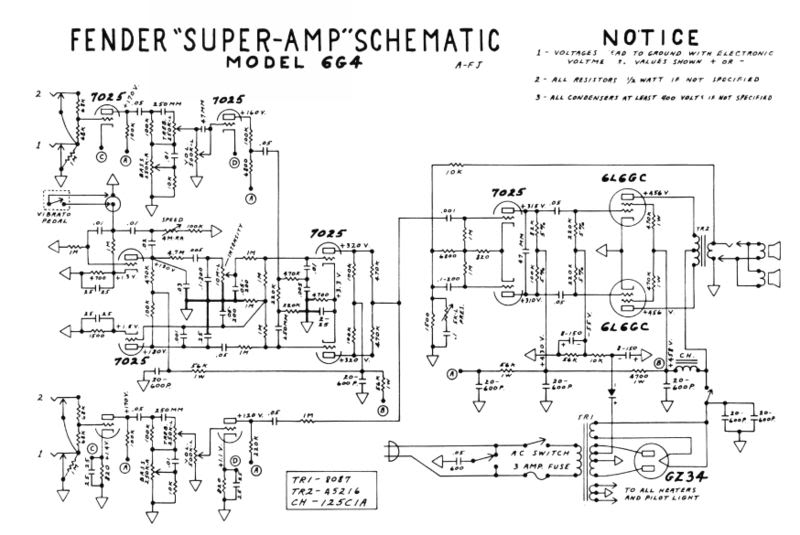

A fender cég alkotmányáról én se tudok hivatkozni, mégis könyv szerint mint cég ők gyakran éltek ezzel a formulával ott elméletileg a visszahurok rácsra kötött része a pozitív, de biztosat én se tudok mondani, mert nagyon frekvencia függő. A másiknál a 18-as vonalon van a pozitív.
Lompos48
vodkaboy22
#29137
Nem állítom az ellenkezőjét. Azért nekem a félvezetős rajzban mindkét hurok (16-os és 20-as jelöléssel) negatív visszacsatolásnak tűnik. A csöves rajz esetében pedig a kimenőtrafó miatt inkább nem nyilatkozom.
vodkaboy22
Lompos48
vodkaboy22
#29135
...egyre több olyan többszörösen visszacsatolt erősítőt láttam már amiben van pozitív visszacsatolás, hogy csökkentsék a kimeneti ellenállást,...
Tegyél már be egy ilyen rajzot nekem is!
vodkaboy22
