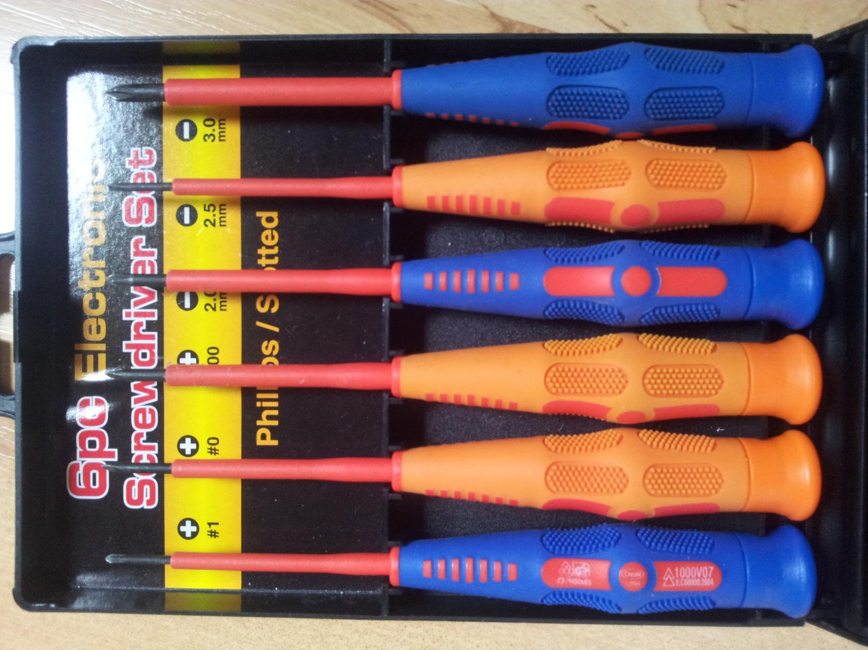

Én még ezt néztem : [link]
Igazából 1 k különbség van, de a tiedben 3 db kereszthornyú és 3 db lapos, míg a másikban 2 vs 4 db.
Ráadásul a tied fogásra jobban néz ki.Pár hónap múlva úgyis vennem kell mindenből szigeteltet, szóval egy Haupa felszerelés kb. 70k-s összeggel, de addig kihúzom ezzel fogóm az szerencsére van szigetelt.

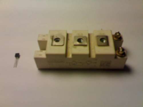

vodkaboy22 #28589 üzenetére
Hát nem csak neked. Tranzisztorokat, IGBT-t, diacot, triacot stb. részletesen csak technikusin tanítottak (számítástechnikai műszerész), elektronikai szakközépben csak sima tranyó, fet meg mosfet ment aztán később a villamosmérnökin se kerültek bővebben elő ezek a dolgok. Az UJT speciel kb. sehol nem került elő. De mondjuk a 2 bázisú tranyót se tanította senki.
PHM
Nekem sem. Anno magam olvastam utána.

vodkaboy22 #28586 üzenetére
PHM
Szerintem UJT.

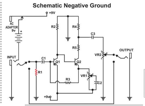

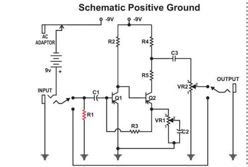

darvinya #28552 üzenetére
itt egy értelmesebb kép róla:
http://diy-fever.com/wordpress/wp-content/uploads/2012/09/fuzz_schem.png
Amúgy énnelsőre egy negatív földes, szilikonos verziót építenék belőle, azt könnyebb felfogni ha ez az első amit csinálsz.
Itthon ő még kitben is árulja ezeket: http://www.ewr.hu/BIZ/FUZZ_SI.htm
(tőle vettem jó sok évvel ezelőtt az elsőt, azóta kb. mindent megépítettem gitáreffekt témában amit lehet/érdemes, msotanába analóg moduláris szintikkel molyolok, ez a táp is oda lenne) -

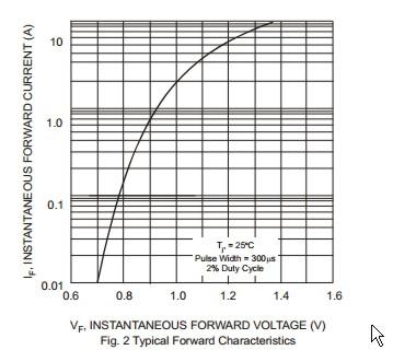

darvinya #28550 üzenetére
Értelmetlen! Elsősorban drágábbak. Másodsorban egy táphoz nem kellenek gyors diódák. Harmadszor az ellenőrzött lavina (controlled avalanche) tulajdonság általában sorbakötött (tehát leginkább nagyfeszültségű egyenirányító "oszlopok") diódák esetén fizetődik vissza. Utolsósorban, ha továbbolvastad volna az adatlapot, amit linkeltél, kiderült volna, hogy a VF paraméter akár nagyobb is lehet, mint a használt mezei diódák esetén:
@daneeka: a stabilizátoroknak szükséges minimális fesz. alá fog esni a feszültség.
Akkor majd cseréled a 47 ohmos ellállások értékét kisebbre.
Daneeka
Lompos48 #28549 üzenetére
Ohm törvény előtt természetesen behódolok
Én inkább azért írtam ide hátha van valami ilyen "furcsa" jelenség ezekkel a diódákkal vagy más is járt már így a topikban és megoldotta valahogy (mittudomén szar volt a trafó vagy valami) és be tudná nekem írni hátha nálam is működne.
Amúgy ami igazán zavar, hogy ha rá lesz köve az a cucc aminek építettem ami 100-150mA körül eszik akkor már a stabilizátoroknak szükséges minimális fesz. alá fog esni a feszültség.
Daneeka

Daneeka
darvinya #28539 üzenetére
Fuzz Faceből vagy 10 félét csináltam, ennek a szarnak az a lényege, hogy a föld pozitív potenciálon van. (kb mintha megcserélnéd az elemet.)
Tehát ami -9v jellel megy az a föld/nulla egy laposelemen, ami meg föld jellel az meg a 9v.
Az a nyil szerü cucc a jackeknél a true bypass kapcsolást jelenti. Lényegében az input a C1 és az R1 találkozásánál van, az output meg a hangerő poti közepén (2-es láb)

Szobahőmérsékletnél kezdte így szerintem, de kikapcsolhatom azt lehűthetem bár nem hiszem, hogy van értelme mert lemértem kikapcsolva melegen (egyből kikapcs után, nem hűlt semmit se kb.) és maximum 1ohm-mal térhetett el az értéke.
Amúgy az ellenálláson olyan 4 volt esik, kb. 17,5 jut a stabilizátorokra. Ez rendben van.
De miért nem 27 voltot mérek az ellenállás előtt?
Olyan mintha valami gáz lenne a diódáimmal. Nem jó ez a dióda egyenirányítani?
darvinya
Nem ez egy FuzzFace(Hendrix).
De már kezd kirajzolodni.
Jack In az elem negatív pólusa és a FuzzFace In össze van kötve.
A testet pedig az erősítő biztosítja.Hmmm…de akkor a pickup -ot mi táplálja, akkor ez sem jó.

Daneeka #28540 üzenetére
Ha a 19V biztos és közvetlenül a hídon mérsz 21V-ot, akkor valahol hibázol. A 47 ohmos ellenállás 60mA áramnál mindössze 2.8V-ot eszik meg. A csúcsok 26.8V-ot jelentenek, amiből 2 soros diódán kb. 1.4V esik. Ha az ellenállás után méred, akkor is maradnia kellene 26.8-2.8-1.4, azaz 22.6V. Ha ez nincs meg, akkor vagy a 19V nem pontos, vagy az áram nem 60mA.
@darvinya: Ellenállásérték 5ö fokos hőmérséklet esetén közel nem tud ilyen változást produkálni.

Építettem egy ilyesmi tápot módosításokkal:
A leglényegesebb különbség, hogy rögtön egyenirányítás után van egy soros 47ohmos (8W) ellenállás, hogy rajta is vesszen némi feszültség ne csak a stabilizátorokon, így nem kell a fesz. stabilizátorokra borda.
Viszonylag túlméretezett trafóval használom, egy régi projektből maradt, 150VAC, 2X19V 3,94A.
Most csak áganként 60mA-t szedek róla. (6db LED/ág, elsőre soha nem kapcsolom rá a cuccot hátha valamit elrontottam forrasztás közben)Nos az a problémám, hogy egyenirányítás után 21VDC jön belőle mikor 27VDC körül kéne lennie. (19x1.414) A trafóból 20VAC-t mérek kijönni (19 helyett) de rögtön a diódák után 21VDC-t.
UF4001 diódákból csináltam a hidat, szerintem nem kéne ilyen sok fesz-t ejteniük. (datasheet szerint low voltage drop cucc, 1V-t írnak)
Mi lehet a gáz?
(egyébként a regulátorok szobahőmérsékleten futnak, annyi jön ki belőlük amennyi kell, a két 8W-s ellenállás olyan 50 fokos lehet)

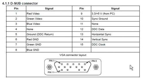

Ezt az USB portot dolgot kifejtenéd? A monitorok géppel egyidejű be és kikapcsolását megoldottam, mivel a géppel egy közös tápról mennek, amikor bekapcsol a gép megkapják a tápfeszültséget, kikapcsoláskor meg elmegy a 12V-os betáp a számukra, egyedüli gondom, mikor az energiatakarékos mód miatt x idő után a gép utasítaná a monitort hogy kapcsoljon ki, akkor csak no signal üzenetet látok a kikapcsolás helyett. Ezeket a monitorokat eredetileg játékgépekbe szánták ( póker/félkarúrabló ilyesmi) így nincs szükség energiatakarékos módra, ezt szeretném pótolni valahogy. Jelenleg annyit tudtam tenni, hogy kikapcsoltam az energiagazdálkodásnál, hogy x idő után kikapcsoljon a monitor.
darvinya
Lompos48 #28513 üzenetére
Ha altatásba(készenlétbe) teszem a gépet vagy a monitort akkor lekapcsolja.
Készenlét a gépen: billentyűzeten van 3 gomb(ebből most 2 fejből tudok, mert telefonról fórumozok) power, sleep.
Ha a sleep -et nyomok akkor nem kapcsol ki a gép, de a monitor, vinyót, és a ventilátorokat lekapcsolja és csak power LED villog.
Ez az altatás (sleep).A monitor altatása: mikor X idő után az Op. rendszer lekapcsolja.
De nem jel megszakítással, hanem egy szignál jellel.
9 PIN-esnél pl: van 5V(be) vagy nincs 5V(Ki)
De az előző hsz-ben lévő X idős móka nem érvényes.
Azaz ki-bekapcsolhatjuk és van kép, de nem az Op. rendszeré.15 PIN-esnél meg már ecseteltem előző hsz X idős móka.
darvinya
Lompos48 #28511 üzenetére
Abból indultunk ki, hogy a monitor nem kapcsol le.
15 PIN-esnél azon 3.3V-5V között jelet küld a monitornak, hogy mit tegyen.
Kapcsoljon ki vagy be, stb.Pl: a monitorom és a gépem viselkedése mikor mindkettő nem kap 220V-ot.
Monitor bekapcsolt állapotban újra kap 220V-ot gépjel nélkül, szín beállítási képet ad és sárgán világít a LED (azaz készenlét).
De a gép megkapja a 220V-ot, ekkor beindul gép ellenőrzésre és bekapcsolja addig a monitort (zöld LED), de nincs kép.
Azaz nem indítja be a valóban a kijelzőt.
Az ellenőrzés végeztével lekapcsolja (sárga LED).Mikor használat közben otthagyom és kikapcsolom monitort, de elfelejtem kikapcsolni a X idő után kapcsolja le a monitort.
Akkor hiába kapcsolom vissza nem kapcsol be, mert a gép nem küldött jelet a bekapcsolásra.
(evvel már jó párszor szívattam meg magam, hogy ekkor mi lehet a baja)
Erre írtam, hogy nem mindegyik monitor tudja ilyen jelzéseket kezelni.

Ez a 15 PIN-esre vonatkozik.
A 9 PIN-es az a jel megszakítos. -
Lompos48
Én ebból indultam ki:
ami a monitor dokumentációjából van. És feltételeztem, hogy azt akarod, hogy a 2 monitort valami "leoltsa", ha a PC-t leállítod. Erre hasznos lett volna a 9. láb, mert arról szerintem a PC kikapcsolásakor eltűnik a feszültség. Altatásnál nem tudom mi történik. Azt is meg kellene mérni. De mivel a PC csak alszik, valószínű a feszültség marad.
Én a vezérlőhöz nem szívesen piszkálnék hozzá.
