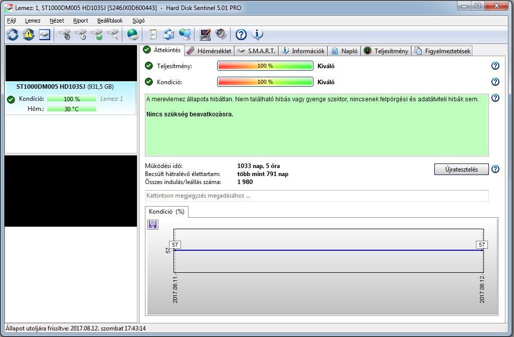

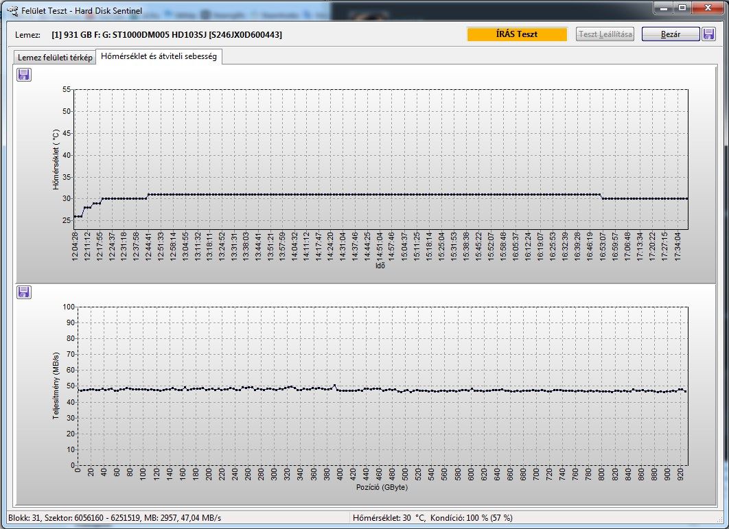

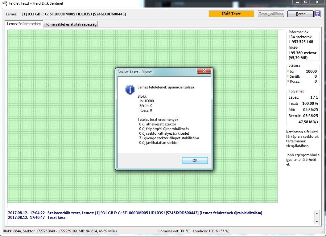

    Üdv. Adott egy 3,5 év körüli Samsung Spinpoint (nem tudom hogy F1 vagy F3) HD103SJ ST1000DM005 típusú 1TB-os HDD ami másodlagos merevlemezként üzemel a gépemben, csak a feltelepített játékok vannak rajta és van mostanában vele némi probléma...
    Februárban kezdődött, volt 1-2 olvashatatlan fájl. Feltettem a HDSentinel programot és azt mutatta hogy van pár gyenge szektor és 80% körül volt a kondíciója a HDD-nek. Csináltam egy teljes felület újra inicializálást a programmal. kb 5 és fél óra alatt végzett hibajelzés nélkül, a kondíció pedig visszament 100%-ra. Egészen tegnapig nem tapasztaltam problémát, mikor is egy kikapcsolást majd visszakapcsolást követően a Win7 betöltése közben bejött a CHKDSK segédprogram és jelezte hogy meg kell vizsgálni a G: meghajtót ami ennek a kettéosztott HDD-nek a második partíciója. Talált néhány hibát megint, köztük olvashatatlan szektorokat és a végén "meghatározhatatlan hiba történt" címszóval befejeződött a program futása és betöltött a rendszer. Lefuttattam a lemezkarbantartót azért még egyszer a biztonság kedvéért és volt egy hely ahol nagyon sokat tökölt de végül lefutott. Kíváncsiságból feltettem megint a HDSentinel-t és meglepődve látom hogy a lemez kondíció lement megint 57%-ra és azt írta 71 gyenge szektor található a lemezen. Legyalultam teljesen a HDD-t újra a progival és jelen pillanatban így fest a HDSentinel szerint:
    Közben találtam egy ilyen cikket ami pont erről a HDD-ről (is) ír: https://prohardver.hu/hir/kisebb_gondok_a_samsung_merevlemezei_korul.html
    Lehetséges hogy nekem is firmware-t kellene frissítenem rajta? Mi az istenért csinálja ezt?

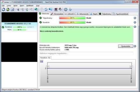

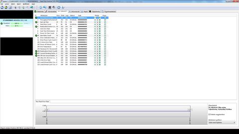

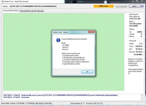

    4500 a spin up time hdsentinel szerintem.
    ennél csak 2x több az asztali pc-mé, ami 7 éve megy és sokkal többet, mint az 1 hónapos wd.
    ami szerintem betette a kaput a hdd-nek, hogy a pc első usb csatijába dugtam.
    de erre sem vennék 100% mérget, mert működött onnan is.
    win felismerte, telepítette az illesztőt, hdsentinel láttam, win látta, nem dobta el, stb.
    de utána bedugtam hátra.
    úgy gondolom, hogy formázni fogom ezt a hdd-t, mert nincs kedvem napokat várni, míg a programok dolgoznak vele/rajta.
    a chkdsk dolgozik vele, de azt sem látom, hol tart a folyamat, de órák után sem lett semmi.
    testdisk is elkezdett analizálni, de 5 perc után ment 1%-ot...szóval azt nem várom ki.
    recuva szépen lát minden filet (pontosabban ha 2 napot várnék, akkor látná mindet), de itt is vagy 2 nap lenne, míg beolvasna minden filet. 1 óra után 2%-on volt és pár ezer filet meg is talált, szépen le is tudtam menteni.
    mivel nagyjából úgy látom, hogy a korábbi külső hdd-men + pc-n megvan minden 95%-ban, így én formázni fogom és majd apránként visszamásolom. még így is gyorsabb, míg 1 napot várni testdiskre, ami aztán lehet nem is csinál semmit.
    de az biztos, hogy külső hdd-t én erre a pc-re, előre meg főleg, nem teszek sose

    A lemez és a számítógép közötti adatkapcsolatban előfordultak problémák 310 alkalommal.
    Ajánlatos a merevlemez naplójának bizonyos időközönkénti figyelése. A program itt tárolja az esetlegesen előforduló újabb problémákat.
    A kérdésem az az lenne, hogy mit lehet kezdeni ezzel a winyóval, hogy még lehessen használni, ha nem is az egészet? Nem lehetne megjelölni a hibás részeket és üzemen kívülre tenni, vagy tényleg hibás valamelyik olvasó egység?
    (amit még nem próbáltam, hogy végső megoldásként a winyót felosztom 2 partícióra és csak a nem hibás részt használom. Talán így még használható egy része.)

  • Doky586
    válasz Ant@ #40083 üzenetére
    A mágnesesség pár év alatt annyival csökkenhet hogy pár file olvashatatlanná válhat.
    Két lehetőség van: 1- lemásolni róla mindent, törölni még a partíciókat is, majd visszamásolni mindent.
    2- a HDSentinel fizetős verziójában van Read-write-read teszt és ekkor nem kell a másolgatással bíbelődni.
    Sajna a chkdsk nem mágnesezi újra a blokkokat, így az nem jó.
    Az adatok legalább 2 helyen (2db hdd) legyenek így is egymástól távol.
