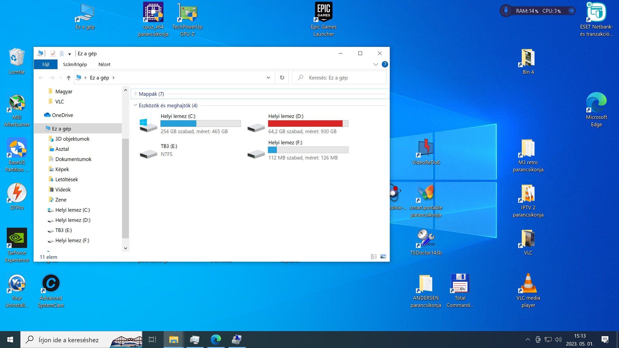

Értem a fájlrendszeres dolgot, de így az egész folyamat nekem fura volt ahogy lejátszódott.
Lépésről lépésre leírom, most már gépről:
- kiszedtem a gépből az összes vinyót, majd visszaraktam (100% hogy nem ugyanarra a sata portra kerültek mint voltak)
- Az ssd (amin van a Win10) és 2 másik hdd rögtön gond nélkül üzemelt, ez (nevezzük D-nek) viszont Hozzáférés megtagadva hibát dobált, és a neve "Helyi lemezre váltott" (Biosban és lemezkezelőben ugyanakkor írt róla minden adatot, látszólag nem volt gond vele, viszont halk ciklikus zörrenés / kattanás volt hallható belőle amikor meg akartam nyitni a file kezelőben.
- újraindítottam, CHKDSK-t csinált, a név visszaállt, de továbbra is hibát dobott
- átraktuk másik gépre, nevet kiírta de Hozzáférés hiba
- vissza a régi gépbe, tulajdonos és hozzáférés módosítás, és minden a régi.Van még 1 ugyanilyen HDD a gépben, annak is ide rakom a képeit:
[kép] [kép]Hátha így valamelyik részlet más megvilágításba helyezi a történetet, attól tartok nem tett jót neki a ki-be rakosgatás és ott történhetett valami (nem dobtam le, és puha felületen volt).
Köszi az eddigi segítséged is
King Unique
Akkor újra leírom, NTFS fájlrendszernél hozzáférési engedélyek vannak, ahol egyik-másik gépen, Windowson történő használat esetén lehetnek hozzáférési problémák, ha eltérő a meghajtó tulajdonosa, azok hozzáférési engedélyei, stb. Amire a megoldás az előző válaszban linkelt módszer, + opcionálisan akár "mindenki" felhasználói csoport hozzáadással teljes hozzáféréssel, ha több Windowson van használva, stb. Ahol ez nem a HDD hibájára utal, semmi köze hozzá, meg mondjuk a HDD állapotát pl. a HDS programmal kellene nézni...
A CHKDSK normál esetben nem indul el magától a Windows bootolása során, ha igen, akkor ott fájlrendszerhiba / lemezhiba van. De az ugye nem derült ki, hogy milyen a HDD/SSD meghajtók állapota, milyen Windowsokról van szó, ha újabbak (8.1, 10), azoknál a HDD cserélgetése bekapcsolt gyorsindítás mellett leállított rendszernél történt-e, ami okozhat pl. ilyen gondot és akár CHKDSK is problémázhat miatta, stb.

De az a baj, hogy a régiben is ezt csinálta (visszaraktuk abba is), de végül a régin újra hozzádtam a felhasznalómat és visszaállt minden.
Chkdsk magától indult a windows boot során.

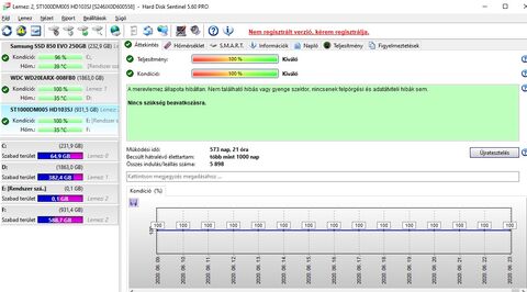

Van egy Samsung HD103SJ-m és az utóbbi napokban azt figyeltem meg, hogy a Feladatkezelő szerint az Aktí időtartam folyamatosan 100%, noha a lemez kihasználtsága minimális, mégis minden belassul emiatt, akadozik még egy videolejátszás is.
Először arra gyanakodtam, hogy a torrent gyilkolja, mert újabban azt játssza hogy pár másodpercig rendes sebességgel tölt, majd kb. lemegy 0-ára, kis idő múlva megint fel majd megint 0. Ezért feltettem másik klienst, azzal először minden frankó volt, amíg a másik HDD-re töltöttem csak. Ha bezárom a torrenteket, akkor egy idő után (miért nem azonnal?) rendbe jön az aktivitás, és normálisan lehet használni a gépet. De Originen megvan Battlefield V, ami erre a HDD-re van telepítve, vmi marha nagy updatet töltene, de közben az alatt is megbolondul és ugyanúgy felugrik az aktivitás 100%-ra kis idő múlva.
Mindenközben a másik WD HDD és a rendszer SSD aktivitása teljesen normális.
Szóval eddig gondolom minden arra utal, hogy a Samu HDD döglődik. De sem a HD Sentinel nem mutat semmi hibát, illetve chkdsk-et is futtattam /f /r kapcsolóval, és az se dobott semmit.
Olyan mintha rendesen működne a winyó, amíg nem ír valami rá huzamosabb ideig, vagy sok kicsi adatot, nem tudom. Mert ha a letöltéseket kilövöm, akkor helyreáll a dolog és normálisan, akadozás nélkül lehet mondjuk filmeket lejátszani róla.Létezik, hogy ilyen módon megy tönkre mégis egy HDD?
Ja, még valami, POST-nál egy pillanatot gondolkodik, amikor beolvassa a háttértárakat és eljut eddig a HDD-ig. Régebben ilyet nem csinált.
King Unique
Akkor a második eset áll fenn, vagyis nem megfelelően futtattad, mármint nem javítással - ami amúgy a linkelt leírásban is szemléltetve van - , hanem csak sima ellenőrzéssel. A MiniTool használata ilyen célra lehet kicsit egyszerűbb, meg oké hogy esetedben megoldotta a problémát, de itt pont az a lényeg, hogy nyilván nem kizárólag csak azzal lehet megoldani, lásd az előbbi leírást, annál pl. parancssorban a
chkdsk /f x:
parancsot a javításhoz, ahol x = kötet meghajtóbetűjele. -

Újra lett indítva a gép és most sem látszik. Közben gondolkodtam miért lehet: Az I: meghajtóra boot után, vagy ha újra csatlakoztatom visít a Win7, hogy "Probléma lehet vele" és hogy futtassa e a karbantartóját. Ezt én be szoktam zárni, mert a chkdks-ról már nagyon sok rosszat hallottam. 1TB-os a Winyó, a procim meg egy T4300, egy örökkévalóság lenne mire végez és olvastam, hogy a Full javítással több kárt okozhat mint hasznot. Szerintem ezért nem mutatja, mert "hibásként" indexeli a rendszer.
Erről mi a véleményetek ereszem rá mégis a lemezkarbantartót? (Sentinel szerint amúgy 100%-os és hibátlan a lemez).
Szerk: közben meglett, ez volt az oka. Ráeresztettem a file rendszer javítóját a chkdsk-nek és rendbe rakta (a bad sector-os javítást nem kellett hozzá szerencsére, mert az ami agyon stresszeli a lemezt).
