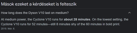

Motoros fejjel, vagy anélkül? A fej a szőnyegen van, vagy csak pörgetjük a levegőbe? Folyamatos, vagy ciklikus üzemben 20 perc az a 20 perc? De az is fontos lehet, hogy milyen erős, vagy hosszú szálú a szőnyeg.Gyakorlatban az a 20 perc inkább 30, és tiszta üzemidőt jelent V10 esetén, azaz, akár 40 perc porszívózást is jelenthet, ki-be kapcsolgatással, ide-oda pakolászással közben, helységből helységbe járva.
Ha valakinek van V10 a csoportból, szerintem alá tudja támasztani ezt.Amit még az éjjel nem írtam, és különbség a V10 és a V11 között, hogy a V11 üzem közben szabályozza a szívóerőt, amit a DLS (dynamic suction controll) technika segítségével ér el, és ezzel további üzemidőt tud magának begyűjteni, szemben a V10 állandó szívóerejével. (adott fokozaton)
Konklúzióként, én sem vennék ma már V10-et, ha megengedhetem magamnak a V11 vagy főleg a V15-öt. Ha pénz nem számít, akkor ez utóbbi.
De ha valaki ma a V10 mellett dönt mégis, akkor nem kell attól félnie, hogy kap egy semmire sem jó gépet, alacsony üzemidővel, mert ez így nem lenne igaz.
Viszont a V11 jóval kevesebb kompromisszumot kér.+1
Google ezt mondja, és ez szerintem közelebb áll a valósághoz. -
