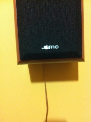

rayoliviero
Értem, kösz a választ. Én az 500 Ft-os tápkábellel is meg vagyok elégedve.
Viszont hangfal kábelt lehet érdemes lenne vennem, mert a régi gondolom úgy rossz ahogy van.
Yamaha RX V361
Jamo S406
Wharfedale Power Cube 10+: ehhez az egyhez van normális kábelem (Inakustik Rhodos Y)Ilyet használok az 5 Jamo hangfalhoz:
Ezeket cseréljem le?
Ha igen milyenre (max 5 m hosszúak lennének darabonként)?
