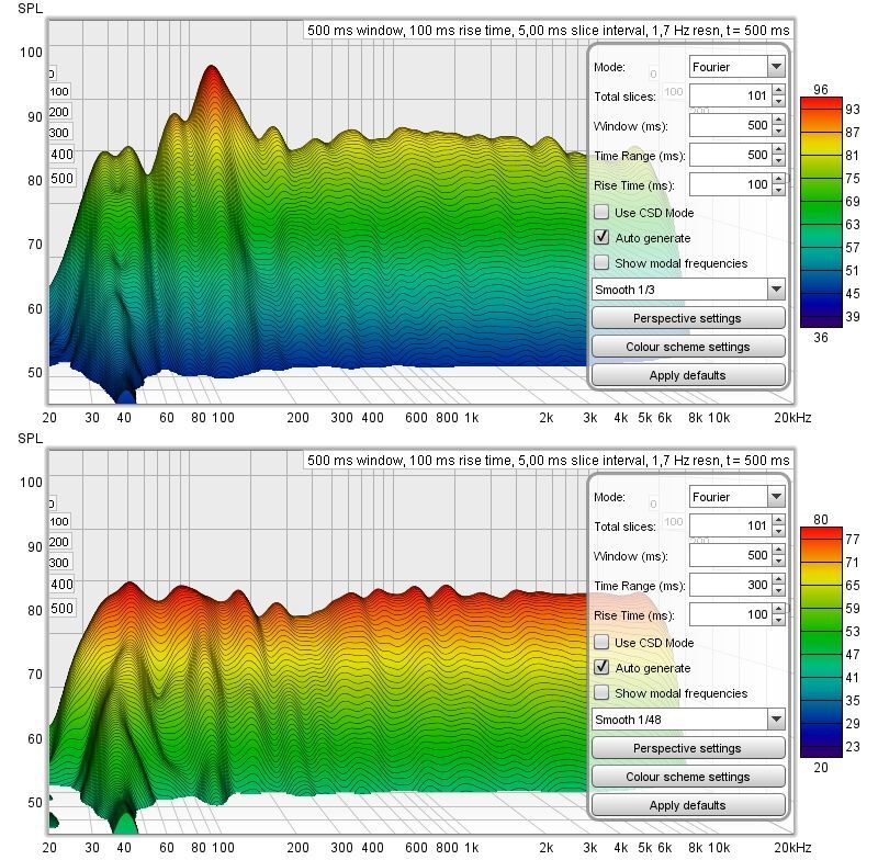

Vettem egy AC Infinity Aircom T8 hűtőt, azért mert a macskám előszeretettel hempereg az erősítőn amikor üzem meleg. Meg akartam akadályozni, hogy a szőre bele hulljon, nyilván egy lapot nem rakhatok rá, hogy teljesen lefedjem. Nem volt olcsó a T8, de más értelmes és nappali komatiplibilis megoldást nem találtam.
Az a kérdésem, hogy milyen hőfokra állítsam? A/B osztálynak mi a megfelelő üzemi hőmérséklet? Én most 37 fokra állítottam a bekapcsolási hőmérsékletet, nyilván az erősítő belsejében pár fokkal több van. Normális végfoknak meg lazán kell bírnia a magasabb hőmérsékletet. Nem tudom mi kb az optimális hőmérséklet, ha egyáltalán számít. Különben szépen lehűti legalacsonyabb venti fokozaton is, csak kis időre kapcsol be. -

Ez a visszamért eredmény, csak psy smoothinggal, de ezt le is írtam a kommentben, hogy azért ilyen lapos. Mindenesetre ha tökéletes akusztika hatása után is használod ugyanezt a simítást, akkor sem tudod elérni ezt a szintet, mivel a hangszórók és az erősítők hibáira semmiféle megoldást nem nyújt, amik márpedig minden kategóriában megjelennek, kizárólag a legeslegfelső kategóriának (pl. Meridian DSP8000 XE) van hibátlan átvitele, és annak sem azért, mert jó anyagból készül, hanem mert gyárilag elektronikusan EQ-zva van.
Nekem kellemes az X-curve, egyáltalán nem meredek. Tölcsérekhez tökéletes. Néha felmerül a room curve, de amikor kipróbálom kis időre, túl magasnak érzem.
alphamooncam nyelvét kicsit elvitte a cica, amióta újra látott egy olyan eredményt, amihez hasonlót se tud mutatni, és akkor még a lecsengés kiegyenlítésébe bele se mentünk, amiről szintén azt állította, hogy lehetetlen, pedig csak vissza kell keresni.
#177121 BIGi75: Igen, kell mindkettő. EQ-val nem lehet megoldani, hogy minden székben egyenletes legyen a hangzás, akusztikával pedig nem lehet megoldani, hogy tökéletesen sima legyen a hangkép, ezért egészítik ki egymást a tökéletes moziban. Nem értem, honnan kerülhetett elő, hogy az akusztika rossz, pláne az én számba adva.

Igen tudom, a cél a lecsengés csökkentése ami 600-700ms. Magas tartományban 400 körül van. Meglátjuk mi lesz. Azért sem hívtam senkit, mert mérni tudok, az itthoni szakszervezet megmondta hova rakhatok, valahol meg is értem, ez nappali nem moziszoba. A kezem meg van kötve. Nem tudom panelok estén elég ha 3cm eltartása lesz a faltól ? Illetve a faltól való eltartás sokat hoz ?

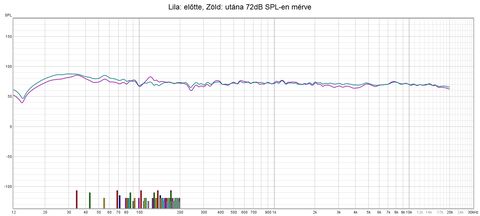

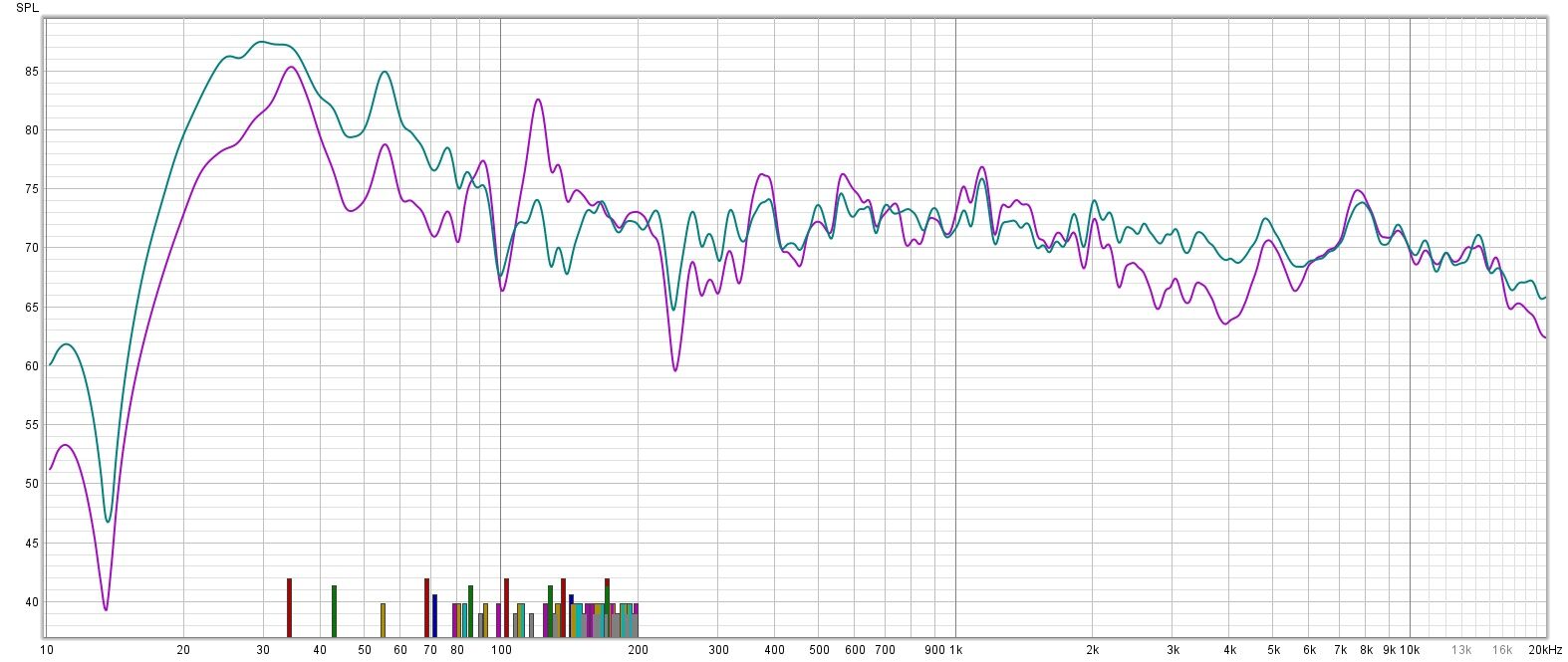

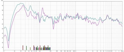

Skyner
Joe123 #177145 üzenetére
1/12 simítás van rajta. Ismétlem, csak szemléltetésképpen töltöttem fel az unokatesómnál készített mérést, nem pedig elemzés céljából. Azt szerettem volna szemléltetni az előzőleg feltöltött grafikonnal, hogy jobban közelít a lapos válaszhoz az EQ-val mért görbe.
Rokonomnak nincsenek akusztikai paneljei, Lexicon procijához nincs mikrofonja, nincs PC-je.
Csak és kizárólag egy bemutató volt a célom, hogy PC-vel jobbá tehető a rendszerének hangzása. Ami elsőre feltűnt neki még mielőtt megmutattam a mért grafikont, hogy javult az összkép, az énekhang és beszéd természetesebbé vált.Ha érdekel, itt egy jobban értelmezhető grafikon ugyanarról a mérésről, változatlan 1/12 simítással, 1dB osztással:

Nagyon csalóka az ábra az osztás miatt, ahogy írták előttem. Ha megnézed pl. 120-130Hz körül van egy kiemelés, ami úgy 82-83dB-ig megy fel, még 250Hz körül van egy beszakadás aminek 60dB a szintje, a kettő között több mint 20dB van, csak az ábrán ki van lapítva a görbe.

Skyner
alphamooncam #177117 üzenetére
Rokonnál voltam a hétvégén, nála készítettem egy nagyon gyors mérést a legrövidebb mintavételezéssel (FFT: 32768), kizárólag teszt jelleggel. Unokatesóm miután meghallgatta a kedvenc zenéjét bekapcsolt EQ-val majd anélkül, csak annyit mondott, hogy ne fájdítsam tovább a szívét, kapcsoljam ki a laptopomat, mert jelenleg nincs pénze PC-re.
Saját mérést is csináljak, vagy elég ez neked?

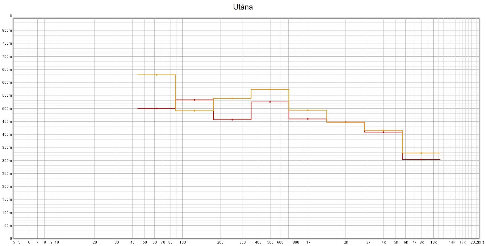

alphamooncam
Skyner #177126 üzenetére
"Sosem próbáltál semmilyen EQ-t (PC-s, miniDSP-s vagy erősítő szobakorrekciójával készültet)? Ha próbáltad, akkor nem hallottál különbséget?"
Csak halkan mondom, hogy egyesek szerint a fül nem megbízható, innentől kezdve nem mérvadó hogy én mit vélek hallani, meg különben is, ki vagyok én hogy ABX teszt nélkül merek egyáltalán hallani.
"Munkaidő után, estefelé mérek egyet és feltöltök egy friss előtte/utána mérésről készült grafikont."
Miattam ne törd magad, mert engem, komolyan mondom hogy nem érdekel, Önigazolásként magadnak meg elvégezheted ha fontos.Ha elég, megfelel amit hallasz akkor OK, nem akarom senkitől elvenni a játékát, csak megszólítottak így elmondtam a véleményem. Innentől a Te/Ti ügyetek hogy mihez kezdesz/kezdtek az információval.

Skyner
Sosem próbáltál semmilyen EQ-t (PC-s, miniDSP-s vagy erősítő szobakorrekciójával készültet)? Ha próbáltad, akkor nem hallottál különbséget? -

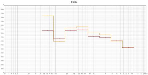

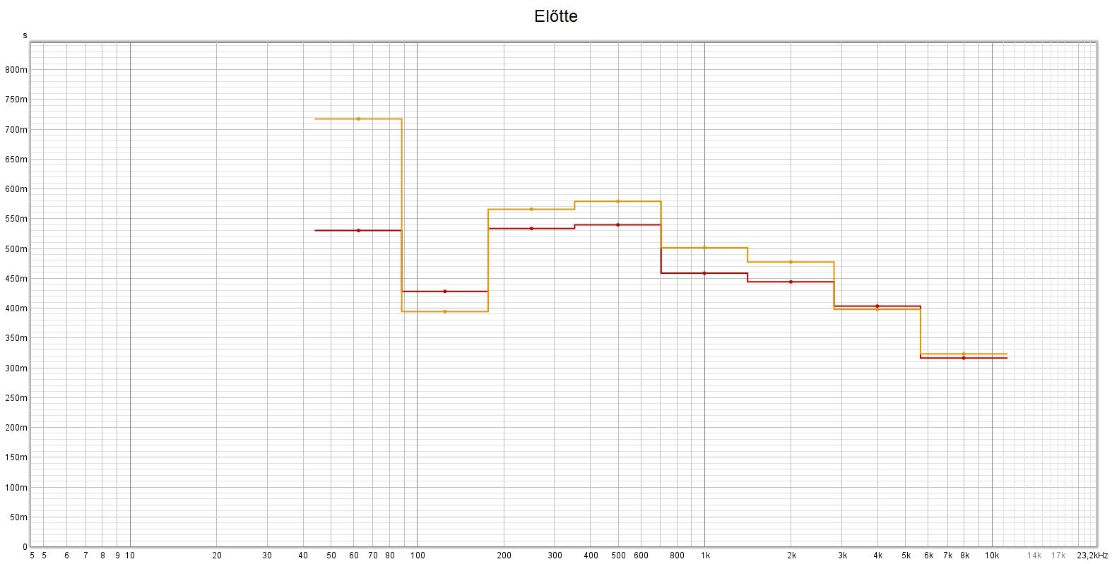

alphamooncam
VoidXs #177114 üzenetére
Nem érzed mekkora arcvesztés a részedről, hogy agymosás szinten propagálod a PC-s EQ-zást, miközben kielégítő eredményt nem tud felmutatni senki, aki alkalmazta a módszeredet?
"#177113 Skyner Nálam is bizonyított az EQ, nem tudom elégszer megköszönni VoidXs-nek a Cavern-t..."
Szeretnék kérni Tőled előtte-utána méréseket, hogy mások számára is érthető legyen mire alapozod az elégedettségedet. -
alphamooncam #177112 üzenetére
"EQ-zás .... hány alkalommal sikerült maradéktalanul megoldani az akusztikai hiányosságokat"
Miért kellene az eq-nak maradéktalanul megoldania az akusztikai hiányosságokat?
Pont elég, hogy segítséget nyújt. Bár az eq sok problémát megoldhat, ennek ellenére senkitől nem olvastam olyat, hogy a szoba kezelése felesleges lenne.
-KP-
Menjetek inkább privátba, mert ez az erőlködés már rohadt unalmas. Múltkor is közel 1 hétig ment a fingfűrészelés a semmiről. Jó lenne, ha nem kezdődne el ismét ugyanaz.
VoidXs
Bármelyikünk, aki PC-s EQ-t használ, sokkal jobb eredményt ért el minden téren, mint te a betontömbbel. Közelebb van a maradéktalanhoz? Igen. Az? Nem, de az teljes tartományban (még) nem is lehet. A terelésed után pedig válaszolhatsz arra, hogy mikor hangzott el, hogy nem érdemes akusztikával foglalkozni.
Skyner
Nálam is ugyanez a helyzet. Nekem kis nappalim van, nem kívánom telepakolászni akusztikai panelekkel a helyiséget csak hogy élvezhetőbb legyen a rendszerem. Nálam is bizonyított az EQ, nem tudom elégszer megköszönni VoidXs-nek a Cavern-t és a sok jótanácsot, Tamoo-nak is a sok segítséget.
alphamooncam
VoidXs #177111 üzenetére
Ez vegytiszta terelés !
Tessék kérem arra [link] válaszolni, hogy az elmúlt években, mióta itt népszerűsíted az EQ-zás előnyeit, hány alkalommal sikerült maradéktalanul megoldani az akusztikai hiányosságokat.
Amennyiben továbbra is kikerülöd a választ, ezzel azt bizonyítod, hogy az erőfeszítéseid nem jártak sikerrel.
ada19
VoidXs #177109 üzenetére
Páran valamiért képtelenek megérteni hogy sokan nem tudnak vagy nem akarnak (nálam mindkettő igaz) akusztikával foglalkozni mert a nappaliban moziznak dedikált helyiség híján, és más funkciója is van a helyiségnek. Emellett szeretnék kihozni a legtöbbet, ergo marad az EQ és az elhelyezéssel való trükközések.
VoidXs
alphamooncam #177106 üzenetére
Elhangzott valaha a topikban, hogy akusztikával nem érdemes foglalkozni? Azért szívesen hallanék arról, hogy mi az EQ mellékhatása. Mert a fázishibákról tudjuk, hogy ma már nem igaz, és a pre-ringing is csak az ezer éves megoldásokat érinti.
alphamooncam
skippper #177107 üzenetére
"Nem láttam egyetlen olyan hozzászólást sem, mióta ez az őrület itt folyik, hogy az itteni tagok közül bárki beszámolt volna arról, hogy minden területen megoldotta az akusztikai hibákat, és prezentálta volna ezt előtte-utána készített mérésekkel.
Ellenben számtalan olyan elégedetlen hozzászólást láttam, amely
otthoni körülmények tisztán elektronikusan alkalmazott "korrekció" elégtelenségét bizonyította."Mióta is folyik itt Koncentráltan a PC-s EQ-zás?
Eredmény ? -
skippper
Az megvan, hogy kb. az elmúlt egy hónap legforróbb témája az volt a topikban, hogy miként lehet akusztikai hibákat különböző room treatmentekkel szakszerűen kezelni? Soha senki nem mondta itt, hogy elektronikával kell elfedni az összes hibát, de ha már ott tartunk, hogy en bloc a mérésekre alapuló EQ relevanciáját kérdőjelezed meg, akkor sajnos nem ez a topik lesz a megfelelő fórum számodra. Az pedig, hogy vannak a topikban többen, akik szakmai munkát, illetve tudományos munkát folytatnak a területen pedig őrületes nagy szerencse nekünk, pláne hogy veszik a fáradtságot és az időt, hogy olyan részletes leírásokat és segítséget kapjunk, mint amiket itt olvashattok. Mindenkinek szíve-joga, hogy megfogadja-e amit mondanak vagy nem, de megkérdőjelezni az abban szereplő kijelentéseket akkor tudod, ha hasonló szakmai színvonalon teszed azt.
alphamooncam
Jó eséllyel súlytalan a vita, mert az akusztikai hibákat továbbra sem elektronikával kell elfedni, és nem mellesleg mellékhatásként csak újabb hibák sorozatát generálni, hanem műtárgyakkal lenne célszerű az akusztikai problémákat korrigálni.
otthoni körülmények tisztán elektronikusan alkalmazott "korrekció" elégtelenségét bizonyította.Persze csak szerintem.
Egyébként meg jó szórakozást kívánok a PC-s, célt soha nem érő végtelen kütyüzésnek, és egyben jelzem, hogy egyetértek mettek, tagtárs véleményével, hogy ez a topik mostanra egy személy céljai köré degradálódott.
"Szerintem pont ez az a hely ahol az ember elmondhatja a véleményét és szerintem pont nektek nem kellene ezért ilyen hangnemben fellépni, nektek akik gyakorlatilag átformáltátok a házimozis topikokat hardcore pc-s diy topikokká és ki vannak utálva az olyanok mint én akik dedikált cuccokkal moziznak és még a kábel jótékony hatását is vélik felfedezni. Jó lenne ha kicsit észhez kapnátok és eszetekbe jutna ti is honnan indultatok."
Topik zárható. Köszönöm. -
Quetz
skippper #177104 üzenetére
Mindenkinek érdemes lenne megnézni ennek a videonak legalább az első 10-15 percét: Ethan Winer - AES workshop 2009. Szó esik benne arról, hogyan hallgatunk, milyen, a halláson kívüli egyéb információkat használ fel az agy, hogyan tudjuk becsapni a fülünket a szemünk segítségével, stb...
skippper
VoidXs #177103 üzenetére
A műszaki részével teljesen egyetértek, a megjegyzésemet inkább érveléstechnikai vonalon szántam. Szakmai fórum, így feltételezhető egy adott minimum affinitás, viszont itt már bőven meghaladjuk azt a szintet. Mivel neked tudományos munkásságod témakörébe esik a dolog, így trivialitás az egész kérdéskör, én mérnökként hallgattam szabályozástechnikát, elektronikát, jelek és rendszereket egyetemi szinten, így tudom értelmezni és elfogadni a megfelelő szakmai véleményeket, viszont ha beesik ide egy lelkes amatőr a kérdésével, akkor csak annyit lát, hogy 'A' ember ezt mondja, 'B' meg azt. 'A' ember azt mondja, hogy a drágább jobb, ami életszerűbb, ezt is hallja amúgy (a placebó miatt) és általában többen is vannak, míg 'B' ember nekiáll tudományos szöveggel válaszolni, amiből semmit nem ért szegény (jó eséllyel sosem látott közelről oszcilloszkópot, Fourier, Laplace és az impulzusválaszok pedig StarTreknek tűnnek. Neki nem egyértelmű, hogy a mérés pontosabb mint a hallása, mert nem tudja értelmezni a mérést, lehet azt se tudja mit mér). Ezért nehéz ez a témakör és ezért javaslom a nem túl sarkos megfogalmazást, hátha sikerül átadni a laikusnak is a szakmai tudás mögött rejlő valóságot.
VoidXs
mettek #177101 üzenetére
Hajrá, várjuk.
#177102 skippper: Ezt akarta jelenteni, de egyetértés van a(z igazi) tudományos közösségben. Ha valaki előáll egy tanulmánnyal a kábelekről, ami hiteles teszteredményt mutat fel, minden a feje tetejére áll, elismerik, az alapján dolgoznak tovább, azt tanítják. Itt volt a lehetőség, bármelyik fórumtagunknak örök hírneve lenne, ha egy ilyet megírna, beküldene egy tudományos folyóiratba, és ott elfogadnák. Csak hát minden próbálkozás olyan alapvető dolgokon bukik, mint ezek a durr bele kivonások.
