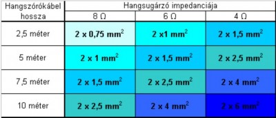

Patice #12853 üzenetére
Ezek szerint nálam egyedül a hátsó hangszórók neccesek, mert azokat a hosszabb oldal felé kell körbevezetnem a szoba túlsó oldalára, és az már jóval több mint 10 méter. (A rövidebb oldal felé sajnos a szegélyléc nem folyamatos a bejárat miatt.)
Az baj, ha a center és a frontok 1,5-essel, a surroundok meg 2,5-essel vannak az erősítőre kötve? Az "alulméretezett" kábel egyébként okozhat komolyabb problémát? -

Patice
zolee3000 #12844 üzenetére
Ha ezt a forrást veszem alapul, akkor a hangsugárzók impedanciája lenne a mérvadó és ezek szerint:
Az általam linkelt hangsugárzó szettek szatellitjeinek impedanciája JBL és Mordaunt Short esetén is 4-8 ohm, szóval "könnyű" a döntés.
SZvsz a táblázatban megadott értékeket kicsit túlzónak tartom, ezért javasoltam olcsóbb megoldásként a 1,5-est, de a 2,5-essel szinte biztosra mehetsz, ha esetleg a későbbiekben nagyobb teljesítményt igénylő dobozokat is ki akarsz majd próbálni.

Patice #12768 üzenetére
Nagyon szépen köszönöm!
Egyre valószínűbb, hogy egy ilyesmi összeállításra nevezek majd be, és nem egy egydobozos szettre.A kábeltippek is igen hasznosak, csak egy kérdésem lenne? Írtad, hogy a kisebb dobozokhoz elég a vékonyabb kábel is. Mi számít kisebb hangdoboznak? Milyen teljesítménybeli mutató határozza meg, hogy az adott hangfal igényli-e a vastagabb kábelt?
(Azért kérdezem, mert bár a hangrendszer megvételét csak később tervezem, a kábeleket már előre be akarom szerezni, ugyanis most vagyunk parkettázás után és a kábelcsatornás szegélylecet már úgy szeretném lerakni, hogy később ne kelljen a kábel berakása miatt megbontani. Szóval most még nem tudom, hogy pontosan milyen hangszórókat fogok venni, de a behatárolt keret miatt azt nagyjából be tudnám lőni, hogy a vékonyabb vagy a vastagabb kábel kell-e majd hozzájuk.) -

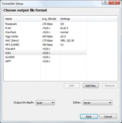

Patice
MKV Toolnix simán kezeli az MKA-t is.
Telepíted, megnyitod az MKA-t, aztán kiszeded a pipát a sztereó hangsáv elől, marad a DTS sáv és kimenetként kapsz egy MKV fájlt, amiben csak egy DTS hangsáv lesz. Szerintem ezt le kell tudni játszania egy médialejátszónak.
