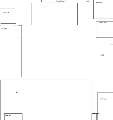

Itt egy részlet. Az érkező kb. 3,8x3,8 a nappali 4,8x6,6m körül van.
Bútorok nincsenek, nem tudom még hol lesznek.
A TV helyét berajzoltam, és az étkezőből néznénk.
pr0bi

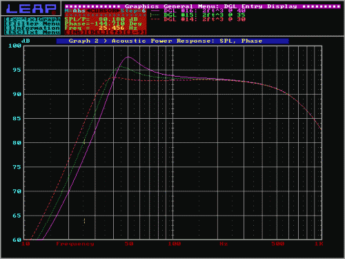

Szerintem is erősen beleszól az akusztika...
Tények: 40h Hz frekijű és méretű hullám egy focal utopia ,JBL Array vagy Dali Epicon hangdobozban fér el. Mélynyomók csak egyrészt a tányérméretük másrészt pedig a basszuscsővel való hangolás miatt (virtuálisan nagyobb a doboméret) tudják leadni, és ezt se lineárisan: kb 30-40 Hz-ig érik el a 0 dB-es értéket onnan emelkedik, kb 60-100 Hz a plató ahol pár dB kiemeléssel nyomnak, onnan esnek lefele.
Példa rá:
30,35 és 40 Hz-es szubcsővel ugyanaz a hangszóró és doboz frekije.

sajnos láthatod, a háttérsugárzók csak így férnek el, ilyen a kialakítás, ez egy körülmény, ebből kell a legjobbat kihoznom
ha előrébb hozom a jobb oldali háttérsugárzót, akkor a bal oldali lesz pont az üvegajtóban. vagy mindkettőt még előrébb kell hoznom a falon úgy, hogy az már lassan a kanapé síkjában lenne -
Integra
Deadzone41
#21243
majd csinálok, bár felesleges, szabályos alapterület, de tele van üvegfelületekkel mind a 3 falon (ami rohadt jó, csak nem házimozi-hifi rendszerhez ideális), és a kandalló pont az egyik falra középre van berakva.. azzal szemben lenne az átellenes falon helye a tv-nek, de bakker háttal ülsz a kandallónak, a tv-be meg belelángol a kandalló? eléggé no go.. a kettő közötti falon meg nem elég széles a fal rész, hogy egy 50-70 collos tévét rátegyen a falra, mert ott is két hatalmas üvegfelület van.
sajnos jelenleg csak azt látom, hogy a kandalló mellé befordítva a sarokba tudnám a panelt elhelyezni.. de 20x átkell gondolni mert a hangszóró kábelezéshez horonyvésnem kell a falakba és azt csak egyszer csinálom meg.. -

A hangszórók helyzete igazából képletes volt a rajz szerint. Majd ha aktuális lesz, akkor mindenképp utánajárok a témának. Lehet felejtős lesz a szegős téma :S

Sajnos a kanapét nincs más lehetőség máshová rakni, előrébb nem tudom már húzni mert akkor már a szoba közepén lenne.
Az egész nappalink mérete a következő:
magasság: 2,7 m
szélesség: 3,8 m
hosszúság: 5 m
Vagyis nem egy nagy.
Max ugye annyit tudnék még tenni, hogy egy konzollal fentebb teszem a hátsókat a falra. Csak ugye a jobb oldalon ott van a gázcső így ott is nehézkes lenne, mert teljesen a sarokba nem tudom odatenni.
Azért nem olyan csupaszak a szobában a falak.
Mert a kanapé mellett ott van két szekrény, a szemközti falon van egy nagy kép, a kanapéval szemben pedig van egy polc amin a DVD-k és BD-k vannak.
Valamint van a már említett padlószőnyeg, két puff, virágállvány, valamint az étkező asztal is a nappali részét képezni a könyves szekrények előtt. Jah és van még egy kis szőnyeg is még.
Hát hirtelen ennyi van nálunk.
De még senki sem panaszkodott, hogy visszhangozna a szoba, pár haver már megfordult nálam, akik rendelkeznek rendszerrel otthon is és egyik sem panaszkodott
Jó mi nem a high-end kategóriában mozgunk csak az alap szinteken.
De köszi szépen mindenkinek az építő kritikákat.
Majd próbálom puhítani az asszonyt
