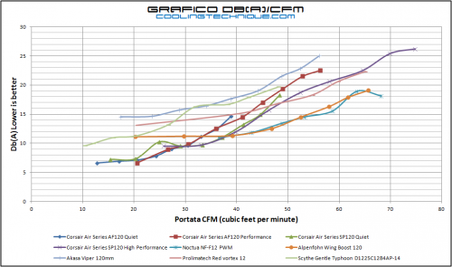

Létezik több féle mérés, eltérő eredményekkel, kérdés hogy melyiket hiszed el. Itt egy mérés, ahol SP120 a legjobb.
