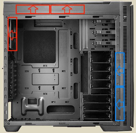

Na ma vetten át a ház ventiket, és a proci hűtőt. Hétvégén szerelek kicsit.
A be quiet 140mm-es ház ventik 3 pinesek (nem figyeltem ezt) nagy baj ez? Amugy se akarom vezérelni őket. De 4 pines helyre beköthetem?
Valamint a proci hűtőre (bi quiet pure rock) a ventit hogyan rakjam fel? Hogy szívja a levegőt a hűtőbordák felé vagy fújja?Köszi a válaszokat!

Ha nagyon vékony anyag akkor megszűnni nem fog,csak csökkenni a mértéke.Kapni ventilátorrögzítő gumibakokat [link] ,ezek közül az Akasa jó minőség.A másik megoldás a venti és a ház közé a gumialátét,csinálhatsz is vagy csavarboltban kapsz.(a vastagsággal érdemes kísérletezni)
Saját tapasztalatom szerint,némelyik háznál az előbbi-míg más háznál az utóbbi jött be.(vagy egyik se) -
