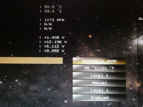

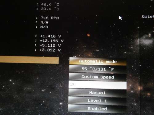

Kaci84
Pancsermeste
#12041
Igen a CPU-PWM-es csatira dugtam
Level1- target CPU 65C Valós 35C
Mindjárt dobok képet! -
Pancsermeste
Kaci84
#12040
És amikor BIOS-ban állítottál PWM Level1-et, akkor a CPU csatijára dugtad? Target hőmérsékletet is beállítottál hozzá? Nem lehet, hogy azért tekert Level1-en is 700 fölött, mert melegebb volt a proci mint a target?
Az én Ext4-es lapomban a Level1 és LevelMax? között nagyjából arányosan állítható a venti fordulatszám specifikációja szerinti értékek (pl. Swif2 120P: 800-1700RPM - kb. 900 RPM-re áll be Level1-en, Level5-nél kb. 1300 RPM) - persze csak addig, míg el nem éri a target hőmérsékletet, mert akkor felkapcsol... -
Kaci84
Pancsermeste
#12039
Ez a ventim.
Még tesztelem, hogyan lenne jó! Nem hangos már így se a gép, a HDD volt a leghangosabb míg 3,5"-os volt.Van egy 4 csatornás venti vezérlőm azzal vezérlem, de az max csak 750-ig viszi le.
Ha a Biosból adok neki értéket (amikor átteszem aPWM-re), akkor, picit lejjebb viszi először 700alá picit amikor meg még lejebb vittem az Aida már össze vissza mérte a fordulatot. De ez amúgy se lenne jó, mert ügye játék elött nem fogok mindig a Biosba lépni álítgatni. Ha meg level 1-en hagyom még magasabb a fordulat.
