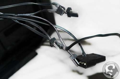

Igen össze, mert mint azt hiszem írtam, azok nem két pin-esek hanem három pin-esek csak mivel a ház venti vezérlője nem tud mit kezdeni a ventilátor fordulatszám jelével így a 3. pint lehagyták. (Én gyártottam magamnak egy 3-pin molex átalakítót szétvágva egy fordulatszám kábelt és rádugtam az alaplapom power fan csatlakozójára és így látom mennyin pörögnek a ventilátoraim amik a szabályzóra vannak kötve.)

Itt a hivatalos leírás:
http://www.corsair.com/blog/how-to-identify-your-graphite-series-600t-fan-controller-cables/
ha jól értem akkor tényleg össze kell dugni a 2 pines fan controllereket a 3 pines fan csatikkal!?
Ennyi az egész? a molexre pedig rádugni egyet a tápról.
Gondolom az mindegy hogy melyik female pinre melyik male pin-t dugom!? Mivel egyszerre szabályozza őket. Jól gondolom. -
gyuri86
Eli_Stone
#10049
Nincs könyve, így nincs miből kinézni. neten a manual is csak a hdd tárolókat mutatja be.
Nincs két molex, nem tudom honnan veszed, írtam hogy egy van.
Itt a kép a csatikról.
A videón amit linekeltél nem igazán értem miért dugja össze a 2 pines vezetéket a 3 pinessel, már ha azt csinálja, elég homályos a kép.
Eli_Stone
gyuri86
#10048
Hmm.., ha hasonló a szabályzó működése egyéb gyártókéval pl. az AeroCool-al akkor a két molex közül az egyik a tápegységedre megy a másikra meg lehet kötögetni a ventiket szépen egymás után, mert manapság a szabályzók korszakában a ventiket olyan molex csatival szerelik ami egyszerre anya és apa is. Gondolom valahogy úgy néz ki a kábelezése, hogy van egy sima molex és van egy amin a molexen kívül van még 3-pines csati amiben csak 2 kábel mert ugye a fordulatszámot a 600T szabályzója nem olvassa ki. Értelem szerűen a ventiket arra kell dugni amin van a 3pines csati is a tápot meg arra mi sima molex. De azért próbáld meg azt kinézni a könyvéből mert ha fordítva kötöd össze mint pl az AeroCoolnál simán meg lehet csinálni (mert mindkét csatija molex anya) akkor hazavágod a tápodat.
Áhh itt egy videó a bekötésről: http://www.youtube.com/watch?v=3EA0vE3MRJw

Adott egy Corsair 600T ház, és 3 beépített ventije van alapból. ezekhez van ugye a 3 pin-es csatlakozó.
Viszont a gép tetejéből ahol a fordulatszám szabályzó, usb csatik vannak; onnan jön 4 darab 2 pines kábel és egy molex is. Ezek is ventihez tartoznak, de a kérdés az, hogy melyiket kell használni? mert ennyi csatlakozás az alaplapon tuti nem lesz. A molex gondolom a venti szabályzóhoz megy. Tehát az mindenképp be kell kötni? Néztem volna manual-t de sz.r sincs benne erről. -
